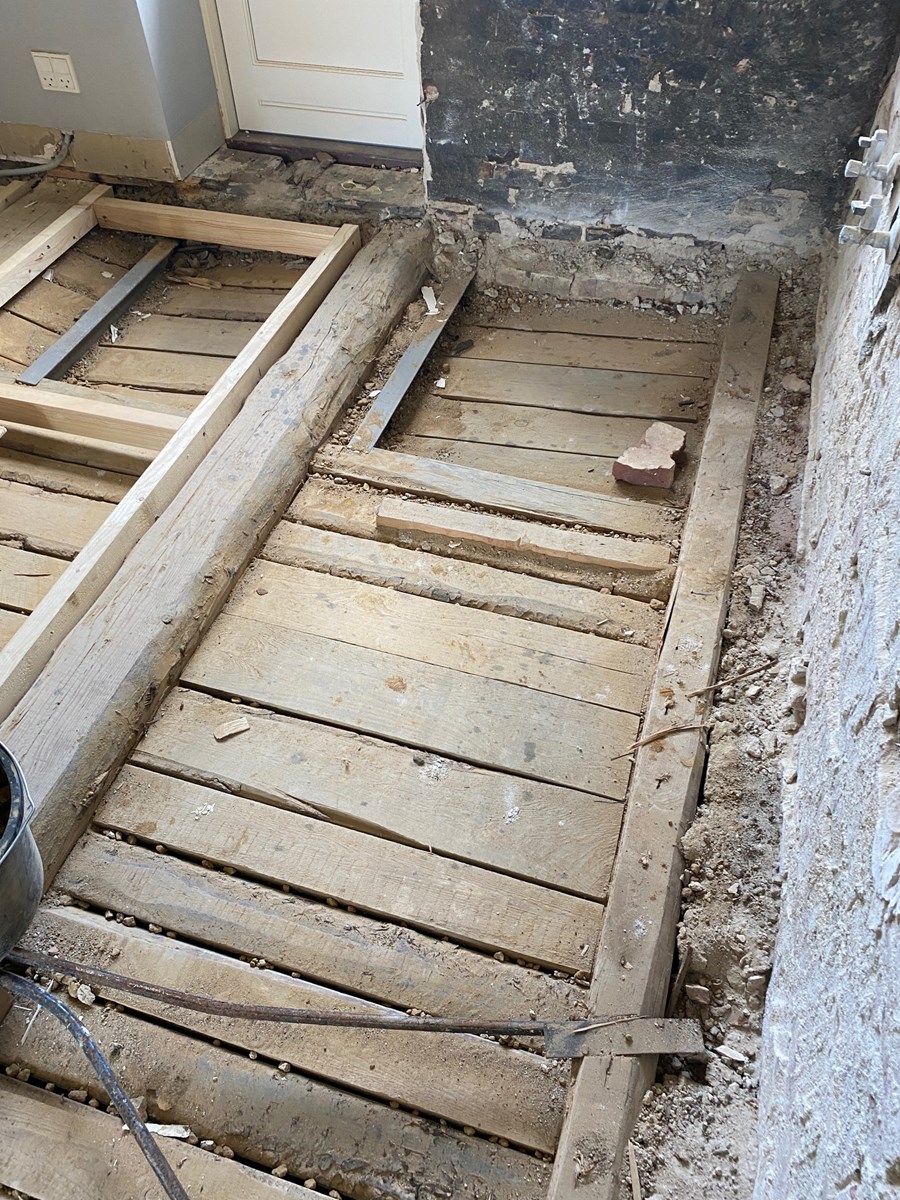

Jeg er i gang med at bygge nyt badeværelse på 4kvm og skal have støbt gulv, men jeg er i tvivl om hvad der vil være bedst. Det skal laves i en etageadskillelse på 1. etage.
1. Støbe et gulv med beton på svalehaleplader?
2. Støbe et gulv med fiberbeton på krydsfiner?
Jeg vil gerne undgå at have en høj kant ind i badeværelset
Der skal være el-gulvvarme og unidrain
håber i vil komme med nogle inputs.

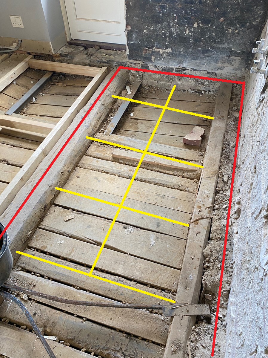

altså tænkt ligesom tegnet her?
hvor svalehaleplader er rød og noget understøttende med gul?
vh Noah.
fjern alt træ , understøtning skal have fat i væggen , og træ duer ikke , det kan kun bruges indtil dækket er hærdet
