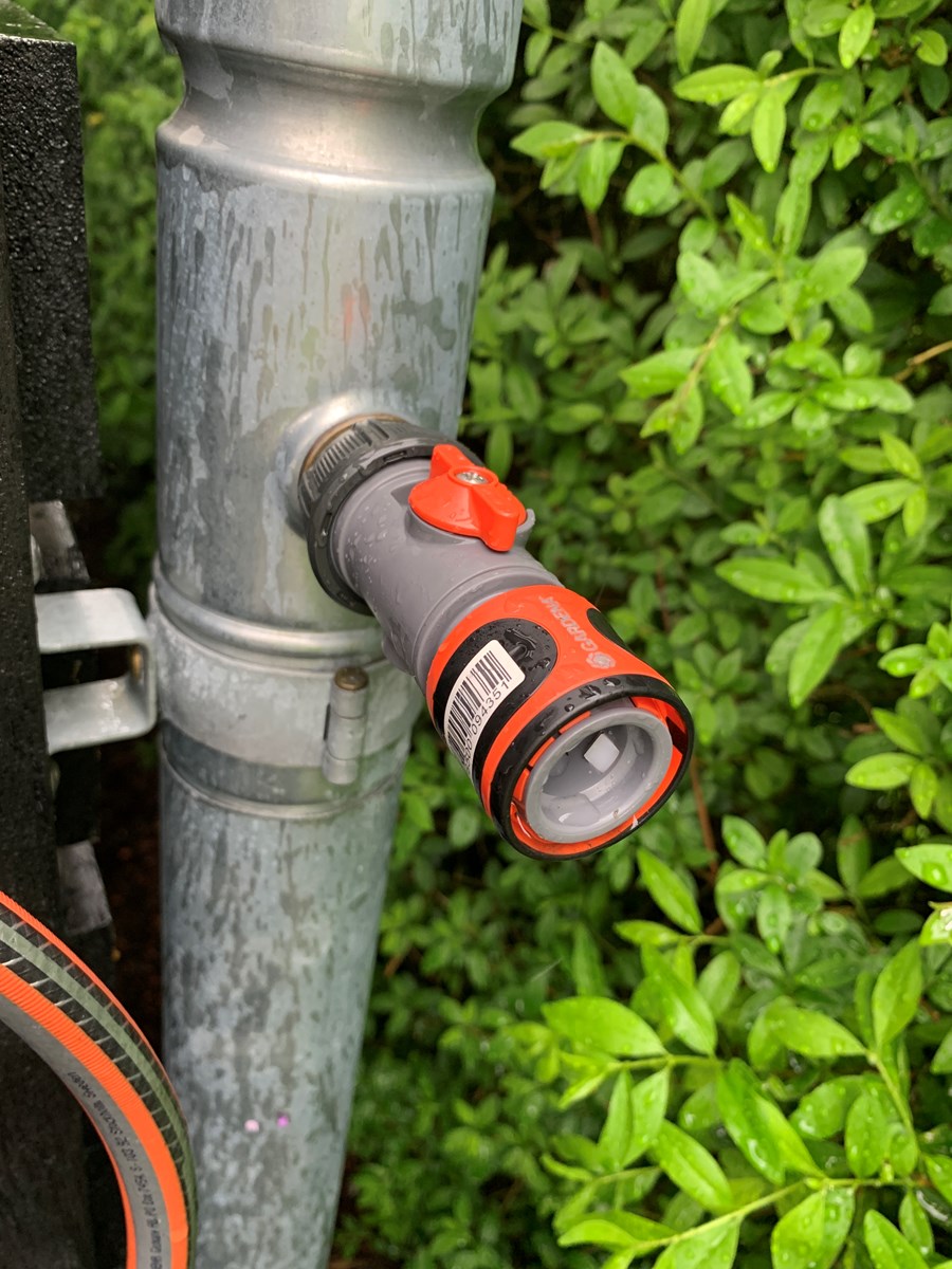

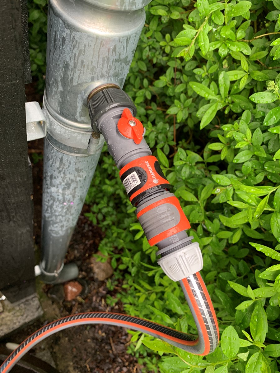

Jeg har fået monteret en Gardena aftapningsstuds på mit nedløbsrør, som leder vand ned i min regnvandstønde. Det har virket fint de sidste par år, men af en eller anden grund kommer der nu ikke mere vand ud af hanen når det regner. Hvad kan der være galt? Og hvordan skiller man studsen ad? Har prøvet at dreje på det mørkegrå stykke helt inde ved nedløbsrøret, men den kan ikke drejes af.

God idé med at prøve at spule den modsatte vej - det vil jeg prøve. Jeg kan godt dreje den grå studs rundt, men det er som om der ikke er noget gevind. I hvert fald bliver den ikke skruet af.
Er du sikker på at den grå ring ikke skal trækkes ud eller skubbes ind, for at løsne hanen fra røret?
Kolding75 skrev den 23-05-2024 20:46:12

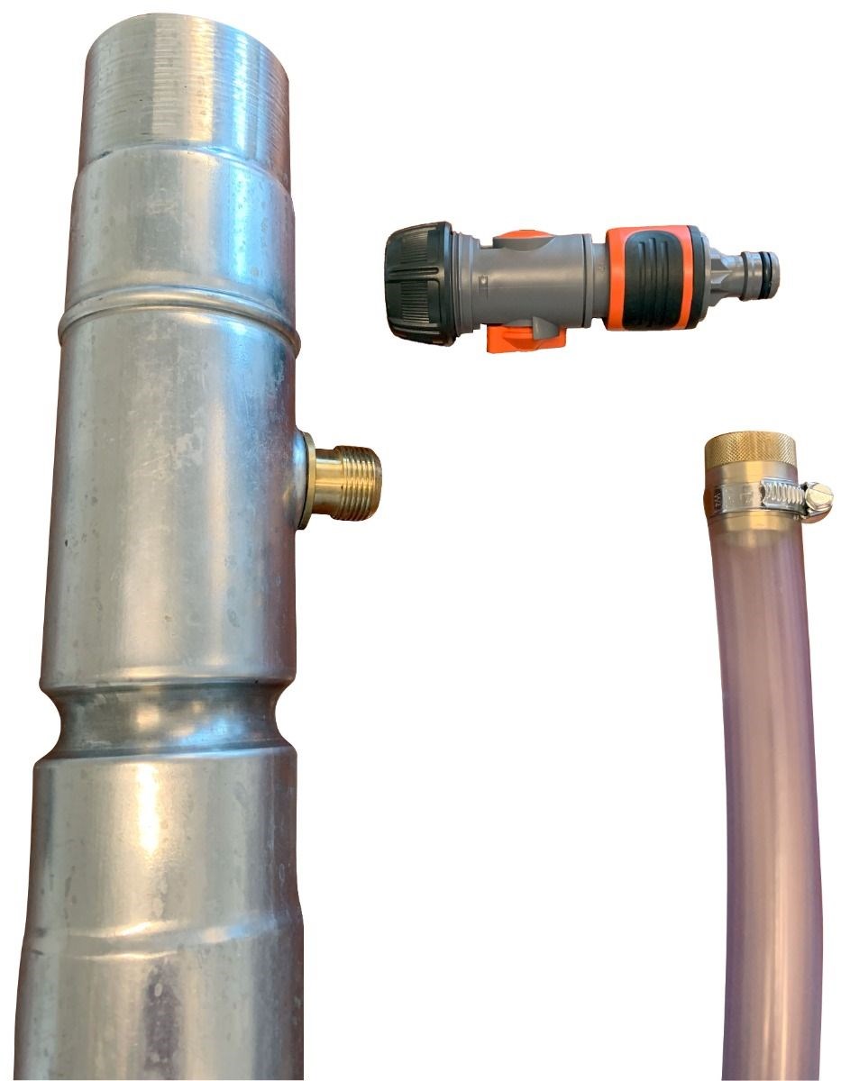

 Hmmm... har fundet et billede på nettet som ligner den hane jeg har (en Rheinzink regnvandssamler med Gardena-kobling). Der er tilsyndeladende et gevind under den mørkegrå ring. Mærkeligt at jeg ikke kan dreje den af...
Prøv at skru selve ventilen ud af den grå omløber i stedet. Dvs, hold kontra på den grå omløber.
Der er måske en af delene der har omvendt gevind

Tak - tricket med at spule den modsatte vej løste problemet.
Prøv at undersøge den røde gardenakobling, måske virker den som kontraventil??
