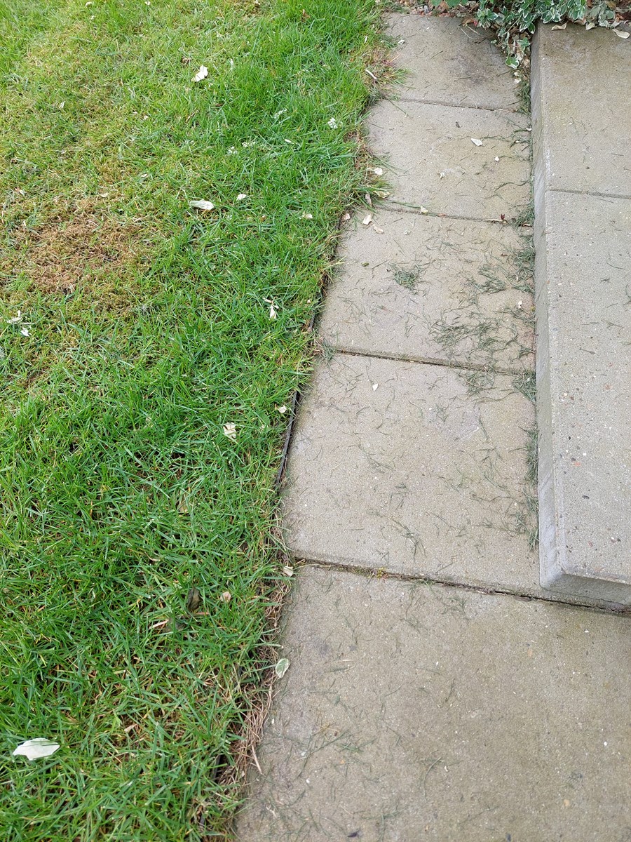

Jeg har nogle fliser der støder op til græsplæne, her har jeg brugt sådan noget 15 cm højt plastbånd (det er 3 mm tykt) der et ret effektivt til at stoppe græssen i at invadere fliserne. Købte det ikke her, men er ret sikker på det er samme produkt. ​LinK​​​
(har brugt samme metode i bede med skærver, og med ukrudtsdug i bunden, og ca 15 cm tykt lag skærver, det er ret effektivt, der kommer ikke ukrudt nede fra, og yderst begrænset hvad der lander og gror af ukrudt)
Tak til je_ns for fin rådgivning.
Har nogle fliser der er lagt i 2016 her er der en 15 cm plastkant første billede

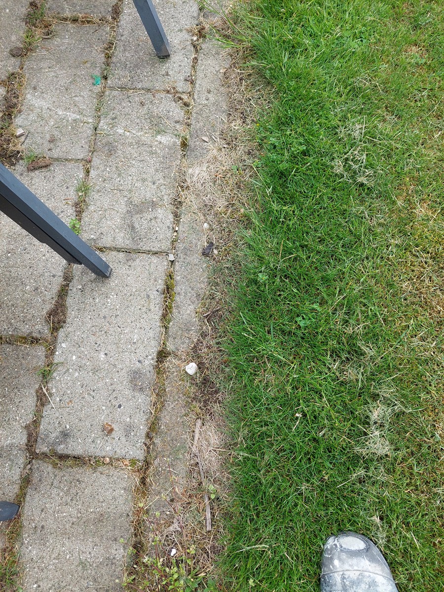

Så har jeg nogle fliser der er lagt i 2018, her er ingen plastkant, det er 20 x 40 fliser og som man kan se er græsset vokset over 10 cm ind over fliserne. Sidste billede.
Ingen af stederne har jeg ikke gjort andet end at slå græsset med plæneklipperen. Og der er ikke brugt No grow nogle af stederne.
Hvor der er plastkant, ville man nemt kunne fjerne den smule græs der er ind fliserne med en ​græstrimmer.
