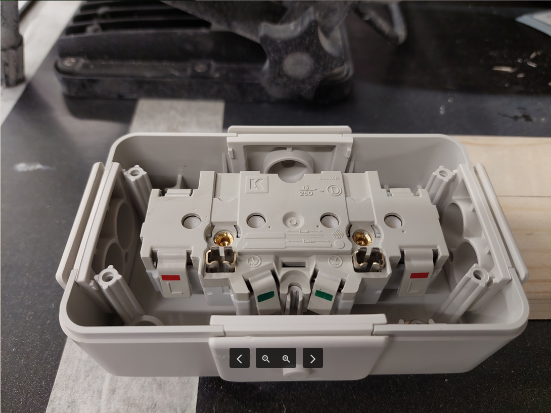

Den skal bare tilsluttes med jord, fase og nul, som den enkelte stik, forbindelserne i den dobbelte er ført internt.
Så det er nok at tilslutte ledningerne i et af de 2 muligheder.
Var selv i tvivl, så var lige ude at måle på en jeg havde liggende, forbindelserne mellem de to stik er ført indvendigt.
men som det ses på billedet er der 2 tilslutningsmuligheder (nul er på den anden side)
