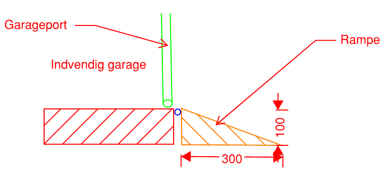

Jeg skal have støbt en opkørsel til min garage.
Men hvilken støbning og blandingsforhold holder bedst i længden?

Aner det ikke. Men jeg håber din bil er en SUV, ellers får du et problem med frihøjden.
Har du ikke et nul for meget i højdeangivelsen? Ellers bliver det en stejl opkørsel. Betonen kan være 1:4:7 cement. grus og ærtesten.
Er det mål i mm så ser det ok ud. Jeg ville blande det som slidlags beton. Altså uden ærtesten. Så er det 1 : 3 cement /murersand.
Om det holder uden at revne kommer helt an på hvilken underlag det støbes på.
