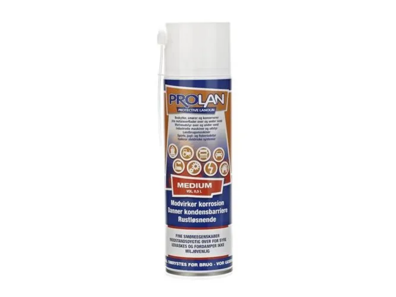

je_ns 13032 22-05-2024 13:50 Brugt noget smørelse på spray, og helst en hvor der er et langt rør på dysen, og så sprøjt det på hvor det drejer.WD-40 er god til at løsne noget der går trægt, og sviner ikke så meget, men er er super lagtidsvirkende.Så har du WD-40 prøv at giv det en omgang med det, og hvis det hurtig begynder at gå trægt igen så find noget der er mere langtidsholdbart.Der synes jeg Prolan medium er et godt produkt. LinK Vi prøver igen, i morgen --
