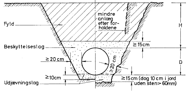

 Det sagde kloakmestren da jeg fik kloakeret for et par år siden, det var i ren ler, og så er det nok "bare" god håndværk, at bunden af renden bliver stampet op med sand, og efterfølgende dækkes rørene med sand, inder der fyldes op med jord.
Men ifølge DS 430 skal der være et beskyttelseslag omkring rørene. så mon ikke det var det kloakmestren mente ?
Billede sakset fra DS 430
Det er så også den metode med ren sand omkring rørene jeg ser her ude på gaden i forbindelse med kloak separering.

 en ting er at det er en god ide , bruger det også selv når det er i ler , men ikke et krav
nu skal du også regne med at de fleste af ds standarterne er anbefaling , ikke et lovkrav

Jeg kan godt bruge din tegning je_ns. Området her er sandet. 3300 Frederiksværk Asserbo sommerhusområde.

 er det indendørs kan du godt glemme den tegning , du kommer ikke så dybt i at den kan bruges
