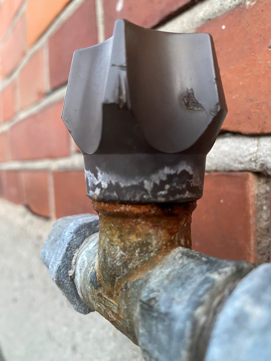

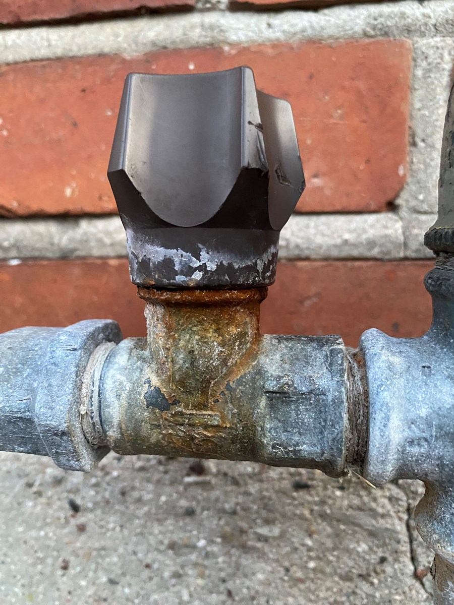

Jeg søger lidt hjælp til hvad der skal gøres med en udendørs vandhane tilkobling som drypper lidt.
Jeg synes der er lidt rust og muligvis derfor det drypper? Det er ikke mange dryp, men lidt! Håber på at det ikke bliver værre
Kan man skifte det? Hvad skal der købes?

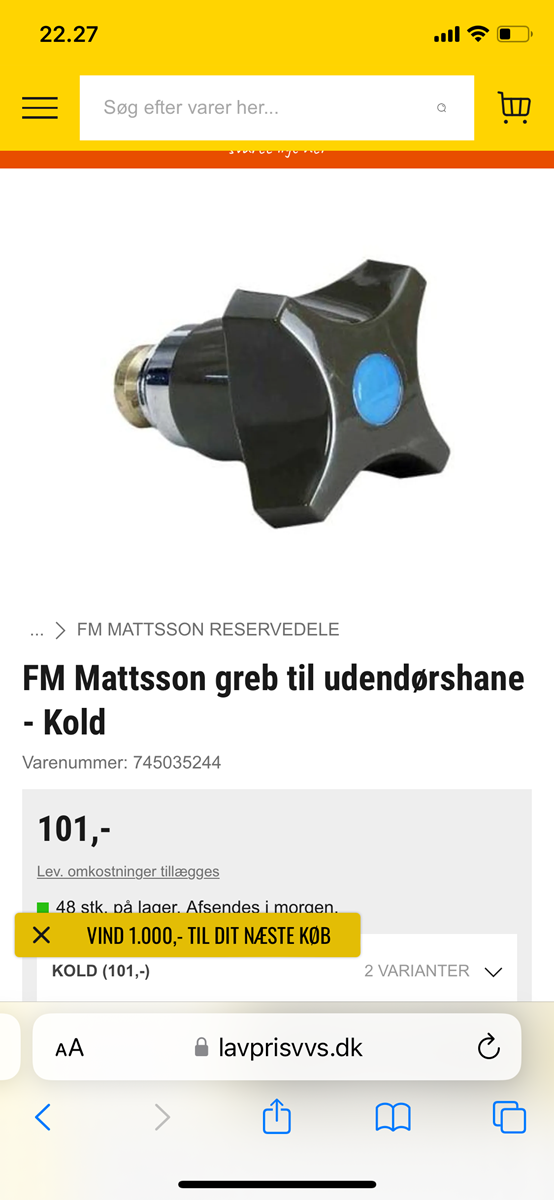

Jeg googler mig frem til at det er et FM Mattson greb, kan det passe?

På toppen af håndtaget plejer at være en blå eller rød  prop.
Prøv at tage proppen af - nedenunder er der en skrue - som skues af - så kan du få håndtaget af.
Dernæst kan du skrue ventilhovedet af og enten sætte en ny i - eller forsøge at tætne samlingen.
Det er sikkert o-ringene på selve spindelen der er dårlige. Du skal fjerne den lille låsering lige under håndgrebet for at få adgang, efter at ventilhovedet er afmonteret. Husk at smøre bevægelige dele med “hanefedt” når du samler igen.

Hvis jeg skal skifte ventil og spindel, vil det være denne fra fm mattson jeg skal købe?
Synes nu mere at del ligner en Frese ventil, men tag da ventilhovedet med, hvis du skal ud at handle.
Det giver god mening Søren O! Og du har ret i at det ligner mere en Frese.

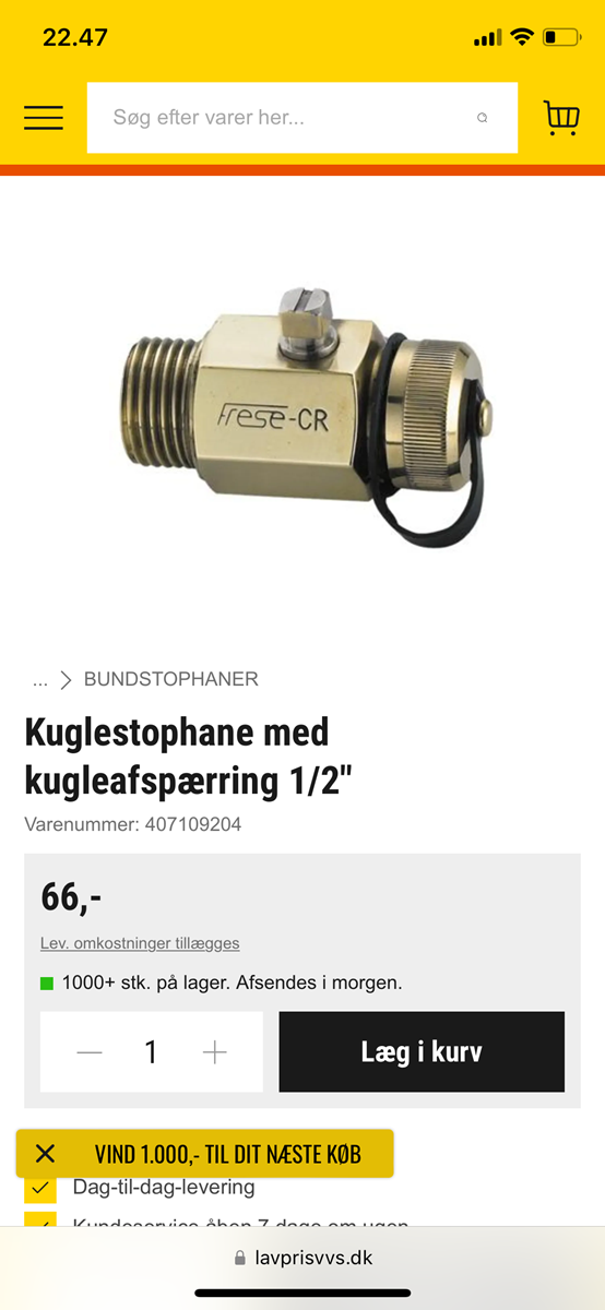

Hvis man ikke skal bruge den hane, da der er en anden hane med hane tilkobling, kunne man så ikke sætte en Kuglestophane på? Fx den fra Frese.
Arrrth - det er en helt anden ventil, men skal den kun bruges få gange, er den da brugbar. Min egen mening om ventiler, så mener jeg at en Frese ventil er noget af det mest gedigne - det virker bare.
