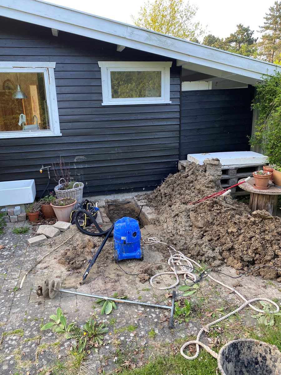

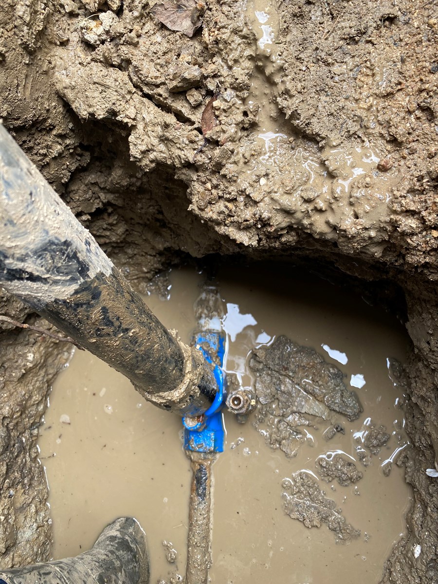

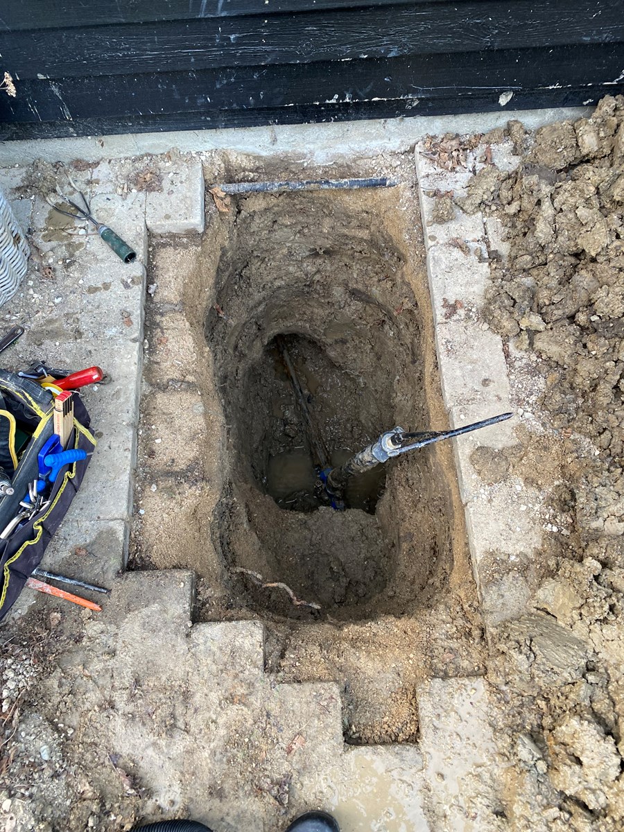

Vi har haft et udforsikret rørbrud i vores sommerhus. Øv! Bruddet er et sted imellem gammel AVR stopventil og tilslutning til hus. Så jeg skal have lavet en ny rørindføring.
Da der er stopventil ved målerbrønd, vil jeg udskifte (nedlægge) den gamle AVR stopventil med en +GF+ Multijoint. Derfra 32 mm PEM rør i et 90 graders indføringsrør og op i badeværrelse. Giver det mening?
Og hvilken +GF+ Multijoint skal jeg have fat i, hvis den skal koble til 32 mm jernrør i den ene ende og 32 mm PEM rør i den anden?

32 mm jernrør er ret sikkert et 1” gevindrør. Hvis gevindenden er brugbar, kobler du blot PEM røret sammen med f.eks. en GF iJoint overgangsmuffe.
Skal jernrøret afkortes, skal du også købe f.eks. en GF Primofit kobling.

@Thomas_Mygin. Ja, sommerhuset er frostfrit om vinteren (ved dog ikke hvorfor det skulle være relevant, da Primofit samlingen skal placeres udenfor huset og i 110 cm dybde. Og nej jeg dræner ikke fra målerbrønd og frem. Hilsen Simon
