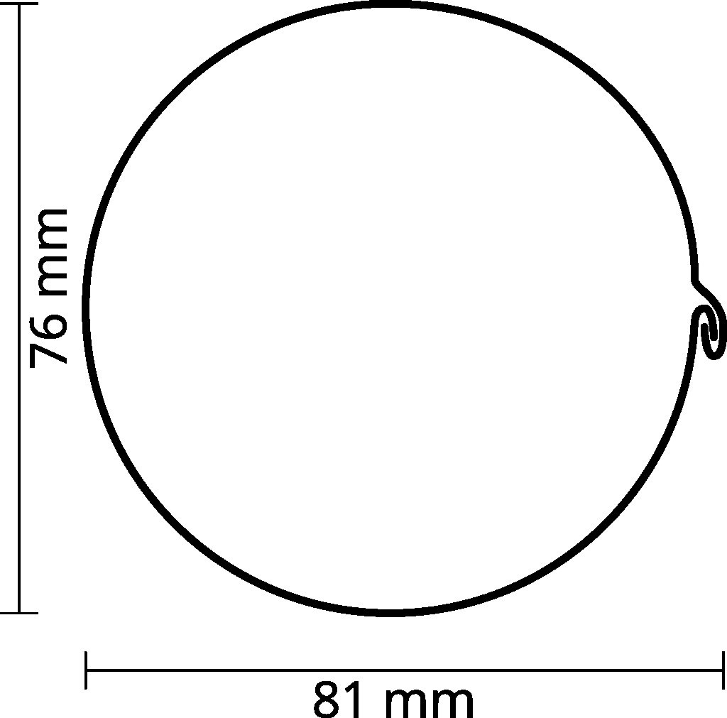

Jeg vil gerne tilslutte en regnvandstønde til vores eksisterende nedløbsrør. Jeg gætter på, at nedløbsrørerne er i stål, da der er tegn på en smule rust på kanterne af rørerne.
Nedløbsrørets diameter ser ud til at være på 76mm. Problemet er, at nedløbsrøret ikke har en konstant ydre diameter. Det skyldes den lodrette samling, der øger diameteren på nedløbsrøret i den ene retning til ca. 81mm (se tegning).
Jeg har købt en Rheinzink regnvandsopsamler (76mm), som jeg gerne vil montere på nedløbsrøret:
Hvis jeg skærer nedløbsrøret i to dele, vil begge ender jo have en max diameter på 81mm, hvilket ikke passer særlig godt ind i regnvandsopsamleren, der har en øvre indre diameter på netop 76mm.
Kan I komme med nogle gode forslag til, hvordan jeg får presset et nedløbsrør på op til 81mm ned i min regnvandsopsamler?

Den eneste mulighed jeg ser, er at banke sømmen på den øverste del af nedløbsrørret ind, så det bliver en indvendig søm. Det er ikke let og kræver nok at du får lavet en passende rundstok til at lægge ind i røret, hvor der er snittet ud til sømmen. Så du kan banke sømmen ind uden at deformere røret.

Kan du ikke bare skære sømmen af på den del, som skal ned i opsamleren?
 Jeg Jens, jeg tror ikke det er helt nok, nedløbsrøret skal nok deformeres lidt mere før det kan passe ind i opsamleren
