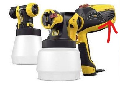

Hej, jeg har en Wagner Flexio 590 elsprøjte, og den har et filter i indsuget på hver side.  Disse filtre er meget svære at finde, og umiddelbart alt for dyre. Jeg har set dem til 90,- for to stykker skum.
Har I erfaringer med at bruge andre former for filtermaterialer til indsugningen på en malersprøjte? Det er formentligt hovedsageligt for at beskytte imod malerpartikler i motoren, men sikkert også støv osv.

Hvis det er skumfilter du har nu, vil jeg fortsætte i skum, for at få nogenlunde samme modstand.
Kig på skumfilter til støvsugere, som du klipper til.

 Tak, det prøver jeg.
