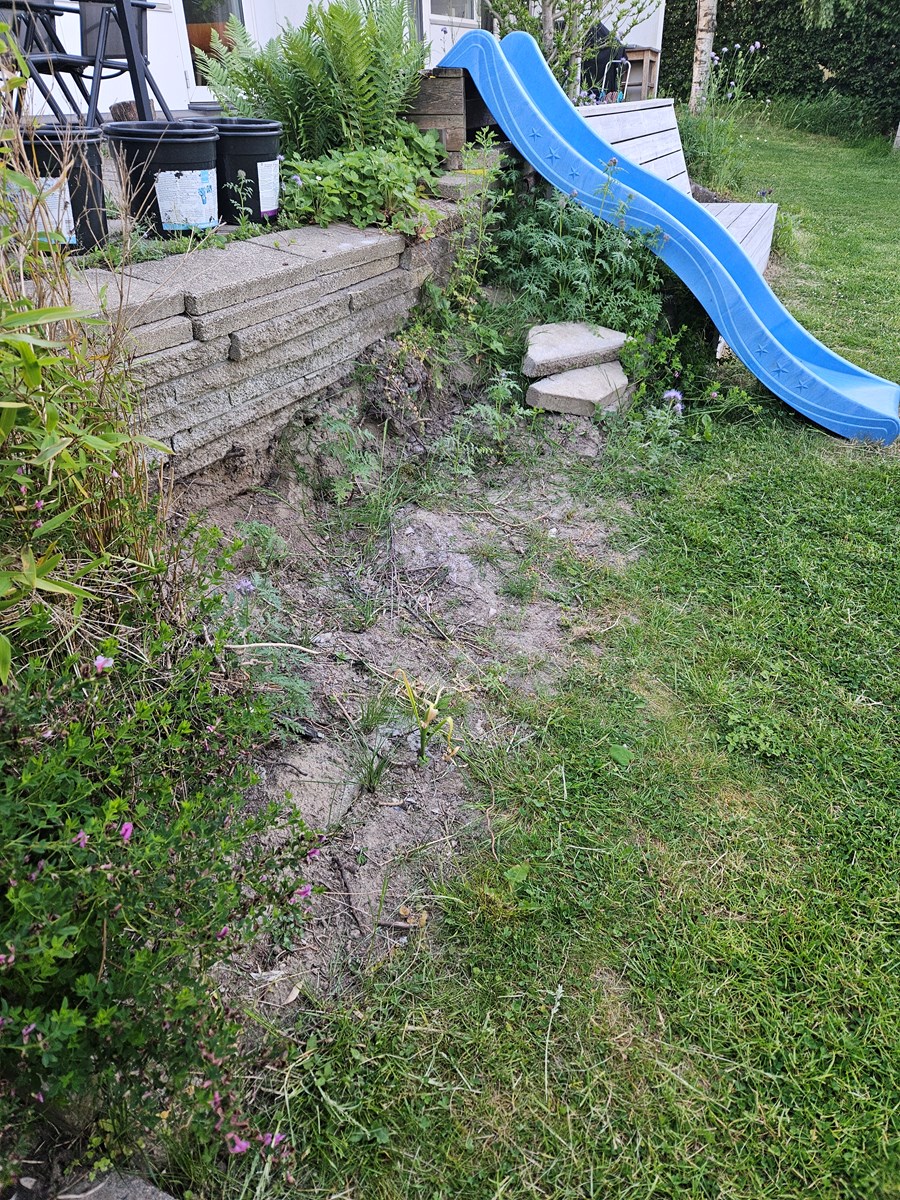

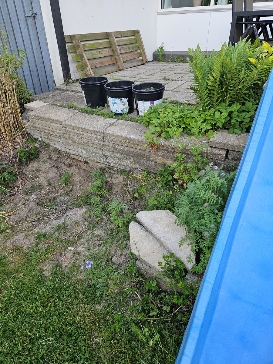

Her kommer lige et par fotos.
Jeg er klar over det findes guides. Men nu var jeg ude efter praktisk erfaring🙂
Min tanke var netop, at den nuværende mur, omend godt skæv, har stået der længe.. så hvis jeg lavede det samme, blot stærkere, altså med understøbning, og lim mellem sten, ville kunne bygge en mur der holdt.
Det er jo ikke så meget økonomien i det, mere det fjollede i skulle køre mine sten på genbrugen og hente nogle nye  når jeg har alle stenene liggende, og cementproduktion jo ikke gør noget godt for klimaet.
Men hvis det hele bare skvatter sammen er det endnu mere tumpet🤣
Godt med billeder :)
Jeg er ikke brolægger, så kan kun dele hvad jeg selv ville gøre :)
  1. Jeg ville genbruge stenene
  2. sætte dem i jordfugtig beton
  3. lime dem med fliseklæb
  4. sørge for at eventuelt vand kan komme ud mellem stenene
  5. fylde bagved med grus, skærver eller andet som dræner godt
  6. lægge min kommende terasse med brædderne vinkelret på huset med et lille fald så vandet dræner væk og ikke hobes op bag støttemuren
Jeg ville droppe den store bagstøbning, jordankre, dræn, etc. Hvis det andet har stået der i så mange år, så går den nok !
