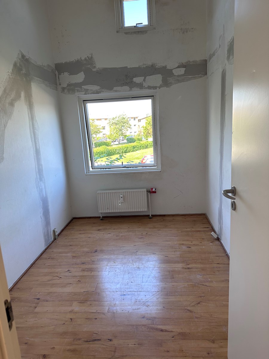

Jeg er ved at flytte, og der er rigtigt højt til loftet, så de tidligere beboere lavede en lille hims oppe under loftet.
Desværre er den blevet taget ned, man kan se på billedet hvor den var.
Jeg ville derfor spørge om det ville være synderligt svært at bygge en selv? F.eks til opbevaring og lignende.
Så vidt jeg kan se skal der bare bores i væggen med en slagboremaskine og sættes planker op. Og dertil en trappe.
Ville det være et svært/dyrt projekt?
Hvor kan jeg finde noget information om hvordan dette skal gøres, evt. YouTube videoer?
Mange tak for hjælpen!

Det er ikke særlig svært. Tilsyneladende er det vægge af gipsplader ( den lille afstand nederst ) Så skal du have fundet lægter som du kan skrue i.
Der har nok været en lodret stolpe i begge sider, Det er ikke nødvendigt hvis du får fat i noget godt at skrue i.
Det er mest afhængig af bredden på rummet hvilken størrelse reglar der skal bruges. Så du må komme med lidt mere information.
Der kan bruges en smal trappe op, eller lodret stige, men der skal laves gelænder ud imod rummet.
Hvis du finde noget at skrue ind i - som kan holde noget - en bjælke eller lign. så burde det være lige til.
Jeg ville nok købe noget spærtræ og skrue 1 stykke op hver side af væggen - herefter ville jeg lægge spærtræ på tværs - det er 45 mm tykt og kan bære den del. Ville nok også skrue et stykke spærtræ på tværs af disse stykker midt på for at fordele en evt. nedbøjning.
