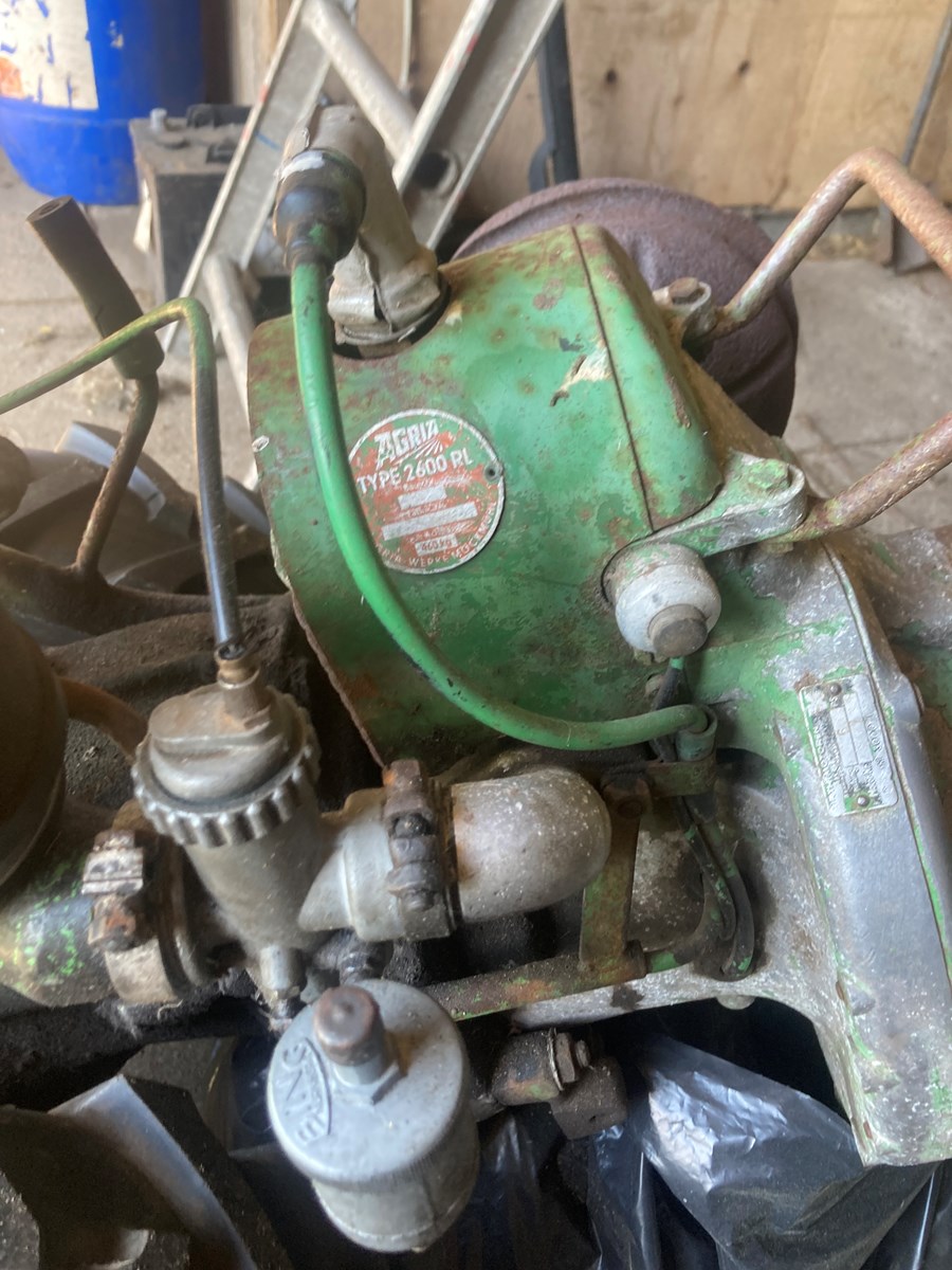

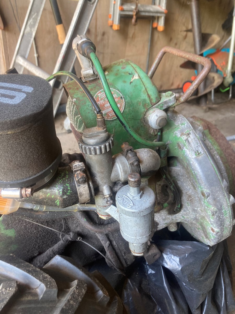

Jeg har en Agria fræser 2 hjulet med Bing karburator som kan køre 2 min så stopper den som om den er kørt tør.
Jeg skal vente til den er kold igen for at starte den ?
Hvad kan det være ?
11 svar
Er der gnist på tændrøret når den ikke vil starte ?
Ellers prøv at give den et pust bremserens ind i karburatoren, starter den så kortvarigt er det manglende benzin.
Prøv at tage benzindækslet af, det kan være udluftningshullet i dækslet er blevet tæt.
Der er gnist på.....det andet med dækselen skal prøves

 Jeg har været ude for noget lignende, på en almindelig plæneklipper, gnist på tændrøret, så rensede karburator osv.
Det hjalp intet, så prøvede jeg med et andet tændrør, så sprang den i gang.
Selv om der er gnist på tændrøret, er det ikke altid det så tænder under tryk..
Kører/ arbejder den godt nok, de 2 første minutter?
Det kører fejlfri i de 2 min den kører
Termisk ​defekt tændspole, tændrør, eller mangen på brændstof.
Har du prøvet at give den et pust bremserens, eller en sjat benzin i indsugningen, når den har kørt de 2 minutter, og så ikke vil starte ??
Er der svømmer i karburator, så check lige den fungerer ok.
Har du prøvet det med benzindækslet?
jhb skrev den 21-05-2024 23:18:06
 Det får jeg gjort i næste uge...er ikke hjemme pt
