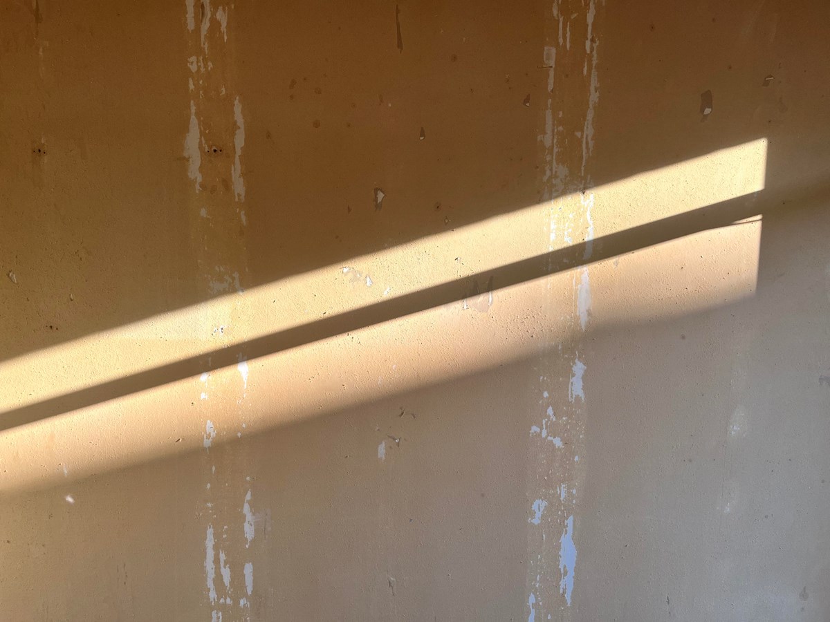

Jeg har overtaget en bolig, hvor der har boet en tidligere ryger. Jeg har derfor fjernet tapetet. Deriblandt har der været en gipsvæg. Det er enormt svært at få resterende savsmuld af fra savsmuldstapetet. Jeg forstår, at jeg ikke må bruge vand/tapetopløser eller skrabe deruden for ikke at skade væggen.
Hvad er mine muligheder herfra?
Mange tak! :)

Jeg brugte et brækjern - hvor jeg med gaffatape satte en smal spartel på. Den forstærkede spartel kunne jeg så bruge til at tvinge tapetrester af.
Til sidst brugte jeg en ryste-pudser - før det hele blev fuldspartlet.
Giv det et par gange spærregrunder, denne her er virkelig god.LinK de har den bla i Bauhaus. Den er rigtig effektiv til at spærre af for nikotin.  Derefter spartler du væggene ud, jeg ville give det et lag rullespartel, og så slib det over så alle knaster forsvinder, og så et lag eller to rullespartel mere.

 Mange tak! Sætter pris på det. Det er ikke noget problem, at jeg ikke kan få resterende savsmuld af? Skal jeg prøve at få det sidste af på en eller anden måde? Må jeg f.eks. bruge en dampmaskine på en gipsvæg?

 Tak! Skulle du bruge en dampmaskine for at få tapetrester af - må man det på en gipsvæg? Mit savsmuld sidder rimelig godt fast...
Damp er også problematisk på gipskarton.
Fuldspartling er en god løsning, da de rester der er af det gamle tapet bliver slebet ned når du sliber hele væggen.

 Tak! Skal jeg slibe væggen som den ser ud nu, eller først når jeg har spartlet?
Hvis det er til at slibe vægen først, så de værste knaster forsvinder, så er det helt bestemt et forsøg værd, så er det meget nemmere at spartle.
