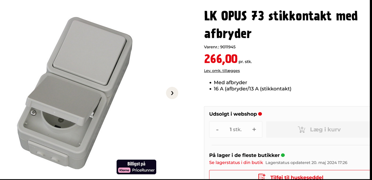

Den findes i opus 73, måske de andre du har er opus 73 ?
Her fra Jem og Fix
Problemet er at OPUS 73 ikke fås i antracit så vidt jeg kan se.
Så må du jo bruge et stik uden afbryder, og en separat afbryder, bare du bruger det rigtige underlag, gennemføringer, og pakninger, er det helt ok.
Den Opus 73 Je_ns viser er også separat afbryder og stikkontakt, men i en dobbelt underlag. Det findes i handelen, men er ikke det system som fabrikken leverer i fremtiden. Men det er måden det skal gøres på.
