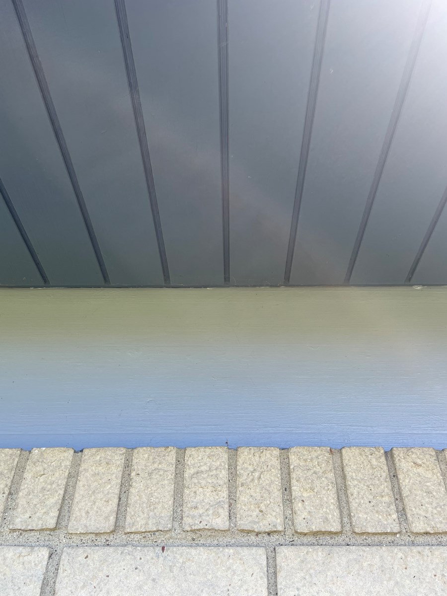

På billedet ses undersiden af udhænget på taget. Jeg har allerede drænrørsventiler i flere steder, men kunne godt tænke mig at ventilere loftrummet mere. Normalt går rillerne i udhæng parallelt med huset, men på mit hus går de så udad (og det er plader). Vil jeg kunne fræse rillerne alligevel (måske hver tiende)?
Med overfræser kan du fræse i rillerne. Den kan dog ikke komme helt ind til rem og sikkert helle ikke helt ud. Men det gør sikkert heller ikke noget. Jeg ville nok fræse for hver ca. 0,5 m
Alternativ kan du køre langs remmen med dyksav. Den har klingen ret tøt på skærmen. Du skal så indstille dybde på præcis pladetykkelse. Så kan du få en rille langs huset som måske er nemmere at sætte insekt net over.
