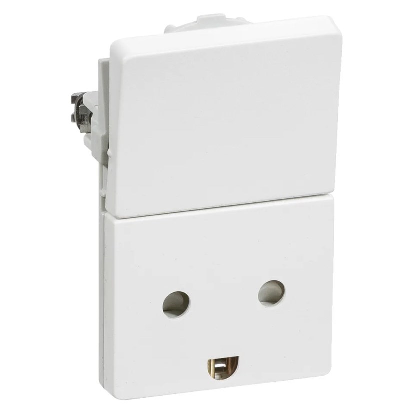

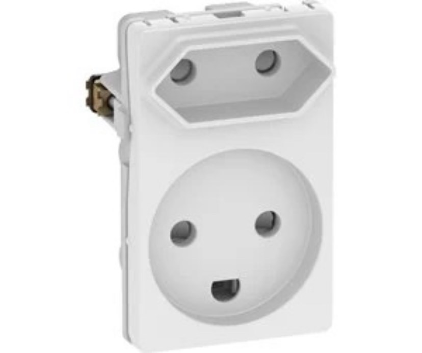

Hej. Jeg vil gerne skifte min nuværende stikkontakt med afbryder på mit badeværelse ud med en stikkontakt med 2 stik (se billede). Er det nye stik lovligt at have på badeværelset?

Det nederste stik er med jord, så det er lovligt. I det øverste stik kan der kun tilsluttes dobbeltisolere brugsgenstande, derfor vil jeg ikke have problemer med at bruge den i et badeværelse.
