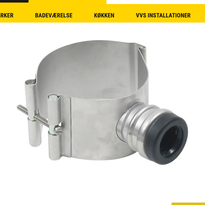

 Der findes sådan en anborings fittings  til 40/110 mm, så kan du fortsætte med plastrør i 40 mm. Link
 Det kræver vel at man borer et hul i jernrøret?
Ja der skal laves hul i dit rør, hvis anboringsbøjlen skal anvendes.
