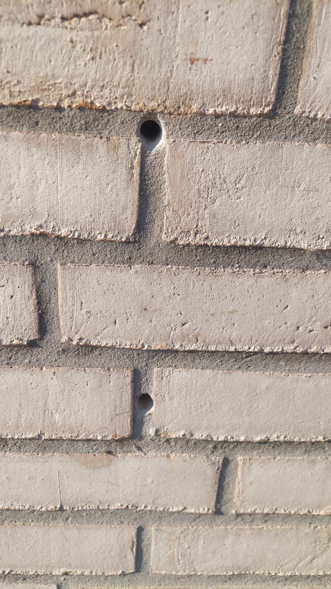

Reparere borehuller i fuger MortenCl 50 5270 19-05-2024 08:12 HejJeg har to borehuller i fugerne på murværket (se billede). Jeg vil gerne have det fixet det uden at det kan ses.Skal jeg ud at købe en hel pose cement - eller findes der reparations cement til en fugepistol el. 3 svar Følg tråden Annonce Annonce Annonce
kaffemand 566 4100 19-05-2024 08:34 Det er ikke cement men mørtel, ja du kan bruge sådan en her https://www.jemogfix.dk/polyfilla-fuge-rep-mursten-310-ml/6121/9051565/Der findes også andre mærker, du kan søge på fugepatron med mørtel
MortenCl Trådstarter 50 5270 19-05-2024 08:42 kaffemand skrev den 19-05-2024 08:34:04Det er ikke cement men mørtel, ja du kan bruge sådan en her https://www.jemogfix.dk/polyfilla-fuge-rep-mursten-310-ml/6121/9051565/Der findes også andre mærker, du kan søge på fugepatron med mørtel Tak for svar
ev elmand 30586 7480 19-05-2024 09:10 Du kan ikke forvente at reparere det så det er helt usynlig. Men ved at sørge for god rengøring af fugen omkring hullet så sikrer du at den afvigelse kun er på et meget lille område, og derved ikke så synlig Har nogen samlet det, kan det skilles ad. Samles igen ? ?m.v.h. Erik (1/2 ekspert i mange ting)
