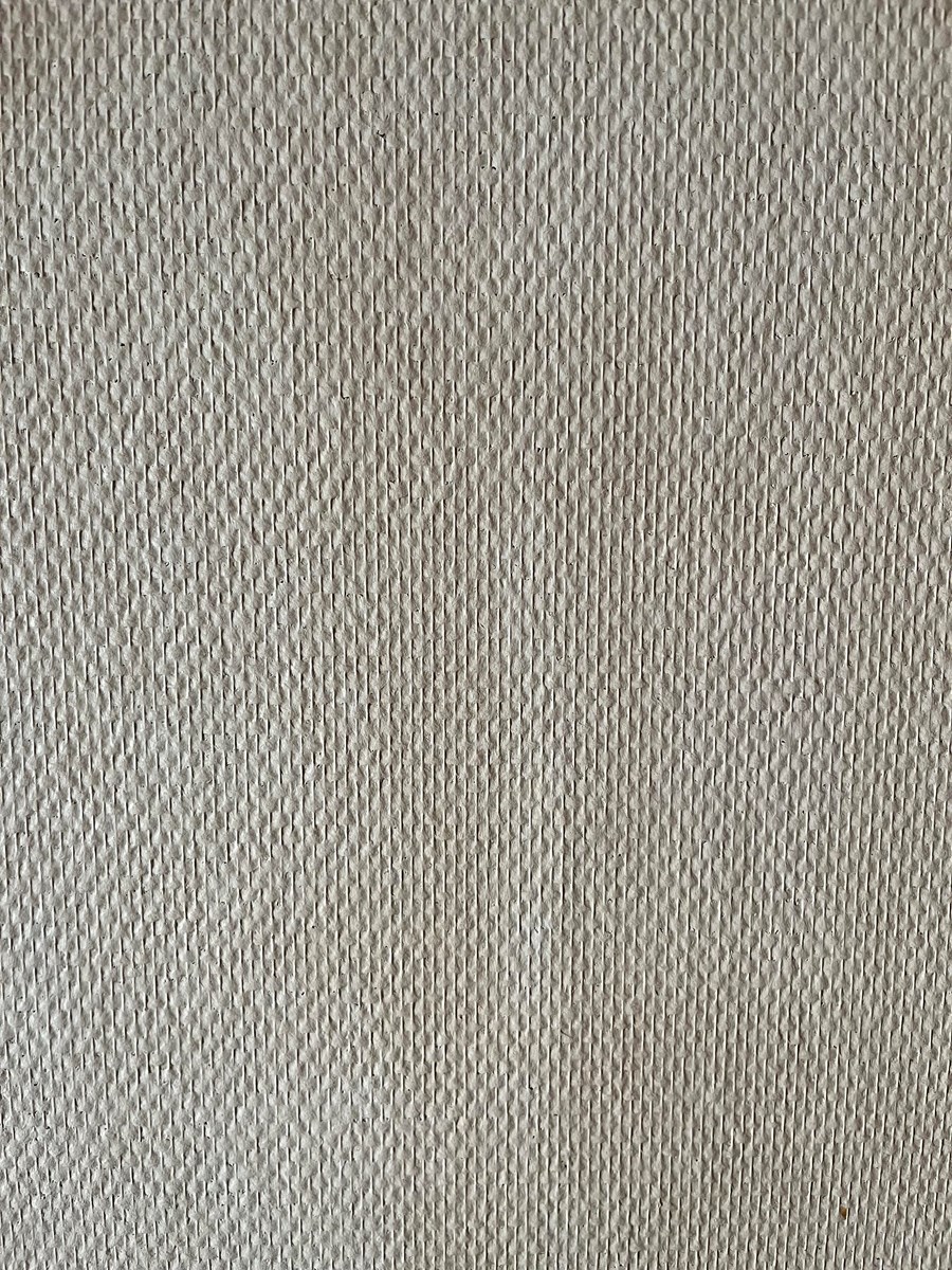

Jeg har købt en andel, hvor der har boet en tidligere rygere. Såvidt muligt, vil jeg gerne fjerne al tapet og materiale for at få lugten ud. I køkkenet er der filt mener jeg (se vedhæftet billede). Kan jeg fjerne det med spartel og evt. tapetopløser?
Mange tak!

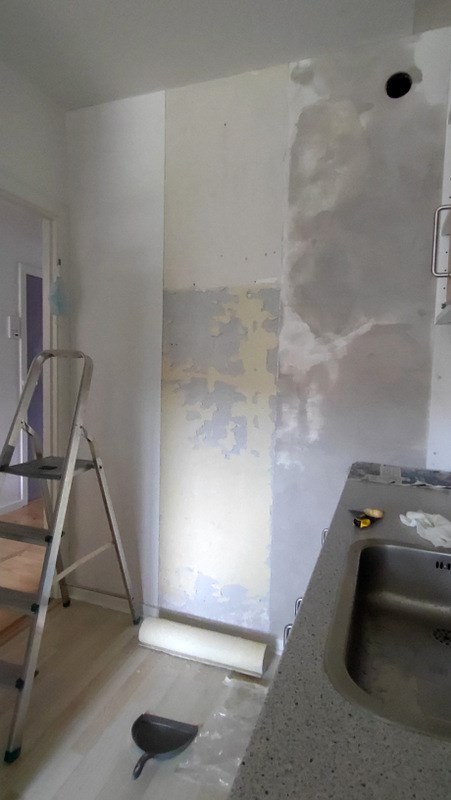

Jeg har fjernet mit glasvæv af præcis samme slags. Jeg har lavet en rulle af glasvæv øverst og har rullet det af.
Jeg har delt det i mindre stykker, så det har været nemmere at fjerne.
Det har været nemmere at fjerne øverst hvor der kun er puds på væggen, end nederst hvor væggen har været malet med en slags plastik eller oliebaseret maling i 60erne.
Tapet er papir, glasvæv er glasfiber, derfor virker tapetopløser ikke på glasvæv.
Det er nok bare at gå i gang med at hive det af.
Det ser lidt bulet ud så enten har du en meget ujævn væg eller så er det ikke sat ret godt op og er muligvis nemt at hive af.
