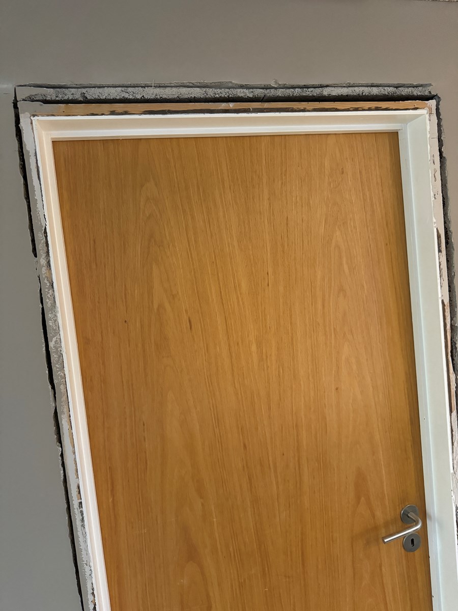

Skære/save 2 cm af dørhul (Beton)
Vi har fået spartlet gulv som var meget skævt. Dette har gjort at der nu skal fjernes ca. 2 cm over de indvendige døre i huset. Der ligger et stykke beton over dørene - væggen er ikke bærende.
Hvordan gør jeg dette? Vil helst undgå vinkelsliberen af hensyn til den store mængde støv. Kan det gøres på andre måder?

Hvis det er en betonoverligger, så er det yderst besværligt, og noget af en støvet affære, da der skal skæres med vinkelsliber med diamantskive. Samt det kan være besværlig at frigøre karmen, og genanvende den.
Det er langt nemmere bare at skære de par cm af døren for neden..
Ligner det at det bare er en smal betonplade eller snyder det på billedet?
Kunne måske bankes i stykker med kraftig mejsel, eller muligvis skæres i begge sider med diamantklinge til multicutter, og så bankes væk.
Selvfølgelig når karmen er afmonteret.
Bare kald mig BBB
Jeg syntes det ligner et stykke spåndplade der ligger oven på dørkarmen?
Er det ikke leca? i så fald ud med karmen, med bajonetsav saves lodret snit for hver 2cm der efter er det bare en mejsel.
Det er beton over dørene - den øvrige del af væggene er leca.
