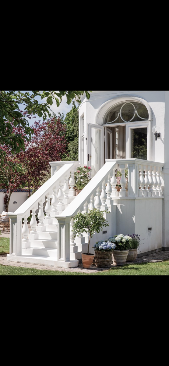

Udendørs trappe til haven, hvordan?
Vi kunne vildt godt tænke os sådan en trappe fra køkken til græsplæne…
Nogle der ved hvordan sådan en laves? Er der muligt at lave selv hvis man er rimelig håndværksmæssig?

Skal det være en trækonstruktion eller beton/sten ?
Kan man lave en beklædt trækonstruktion eller hvordan?
Nøgleordet er balustre, der er flere steder der har dem, ssv lettest at få som samlesæt.
/BOFH
Du kan købe de balustre hos firmaer som laver stuk. Men når det er så mange kunne det måske betale sig at støbe dem selv. Så skal man have form som kan deles på midten.
de skal støbes i beton, og have indstøbt noget jern armering som både går op i håndliste og støbes ned i trin.
Men der skal noget palæ til at "bære" sådan en trappe. Har men en 70"r villa så tror jeg ikke den passer ind i det arkitektoniske.
