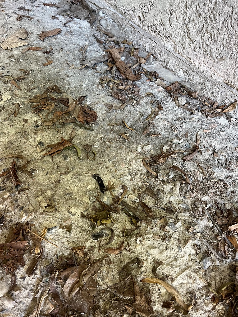

Det er måske et lidt mærkeligt spørgsmål, men har noget der irriterer mig ude min garage, som jeg tænkte der kunne være et trick til jeg har overset…
En murer garage der ikke er i super stand i øvrigt…
Der er blade og EKSTREMT meget sten/beton støv eller hvad man kan sige. Det er umuligt at feje uden at det hvirvler helt absurd rundt både inde og ude…
Nogen der har en ide til hvordan jeg nemmeste “støvsuger” gulvet for blade, grusstøv og hvad der ellers er, uden at det sviner helt sindsygt..?

Hvor svært ville det være selv lave et byt beton gulv af en art. Som det ses har selve fladen på gulvet set bedre dage.. kunne rigtig godt tænke mig at lave nyt

Der er tale om en noget ujævn grovbeton med meget slidt overflade. Såfremt der ikke er gennemgående revner i det kan du udlægge et slidlag med sand+cement der vil give en helt jævn og noget finere overflade (ser ud til at aldrig er gjort her. Det giver også mulighed for opbygning af en smule fald hen mod port/indkørsel så vand/sjap fra bilen løber ud af garagen af sig selv.
Alternativt hvis det nuværende for slidt og revnet så bryde det op og støbe nyt efter Fabrins forslag, hvis man laver ledere først så kan man også lave fald i dette fra starten.

Jeg kunne rigtig godt tænke mig at give det et helt skud. Men er rimelig nybegynder.`Jeg tror umiddelbart godt det kan lade sig gøre at rengøre det og så lægge et nyt lag ovenpå..
- er det noget man som begynder kan lykkes med tror du? har aldrig arbejdet med cement ej heller lagt et gulv eller lignende.
- kan jeg finde en guide nogle steder tror du? Til hvad jeg skal købe og hvordan jeg bærer mig ad ?

Ja, okay - det ser jo egentlig ud til at have med at gøre - men det er en fuld garage, så kan godt blive lidt usikker på om jeg tør kaste mig ud i det. Hvis det havde været 2x2 meter så ok. men det er nok snarere 3x8 meter garage, hvor det hele er enormt ujævnt og beton "knoldet".
der er nok ikke andet at gøre end at få tøm den fuldt ud og så se om jeg tør ​give mig i kast med det. ​
