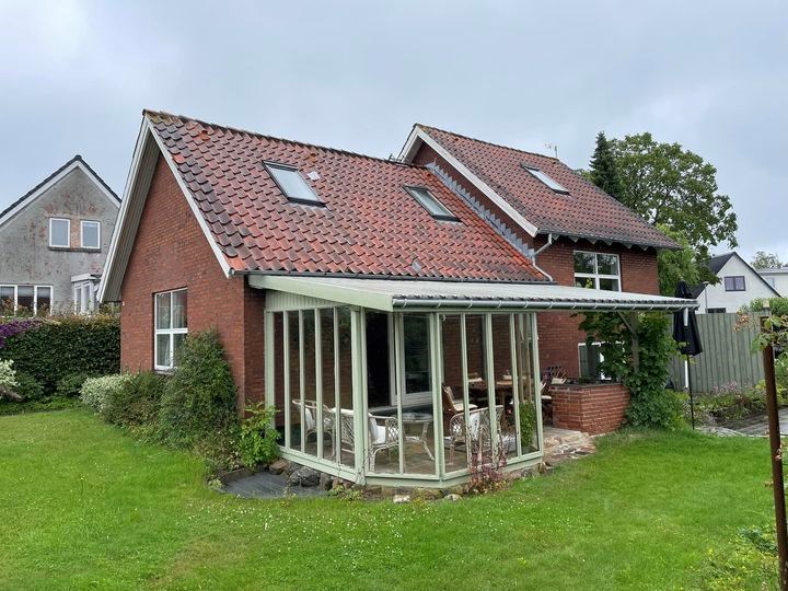

Jeg er godt i gang med at lave materialeliste til projekt, nyt tegltag.
Da der skal være fast undertag, og isoleringen nu ligger helt op til toppen af spær, skal spærene hæves 45mm.
Spærene ligger med 80cm mellemrum og er 120mm hanebåndsspær.
Jeg er i tvivl om hvor meget opretning det kommer til at kræve. Jeg vil jo gerne "nøjes" med at skrue en lægte oven på spæret, og evt klodse ​lægten op. ​Eller er det nødvendigt med nye spær på siden af de gamle?
