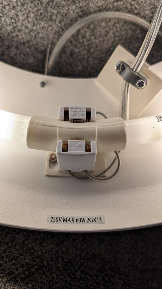

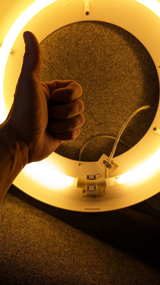

Problemet er løst: Jeg skilte lampen ad yderligere, og fandt at lysstofrøret ikke var trykket langt nok ind i klemme-/kontaktholderen på lampeskærmen, så her var den manglende forbindelse til ledning og vægstik (se vedhæftede billeder).
