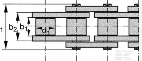

Ud fra dine dine mål skal kæden hedde 3/8" x 5/8"  så er der lige det med bredden
Men hvor har du målt den indvendige bredde er det b1 eller b2 du har målt?
Er det b1 burde denne her kæde passe ​LinK​​​
Måske du også skal bruge et forkrøblet led (½ led) for at få længden til at passe
je_ns skrev den 18-05-2024 00:41:43
Er det b1 burde denne her kæde passe LinK
 Hej Je_ns
Breden har jeg  målt ved b1
Så ja det ser da ud til at det er den du linker til.
Umiddelbart tror jeg et samleled kan gøre det, da det er ydersiderne der sprang.
så tror jeg vil prøve at gå på jagt efter sådan et.
