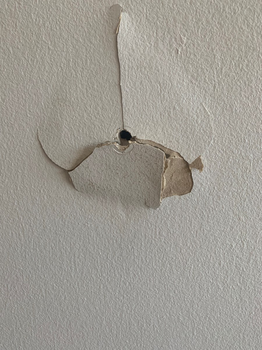

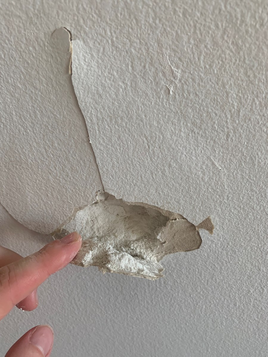

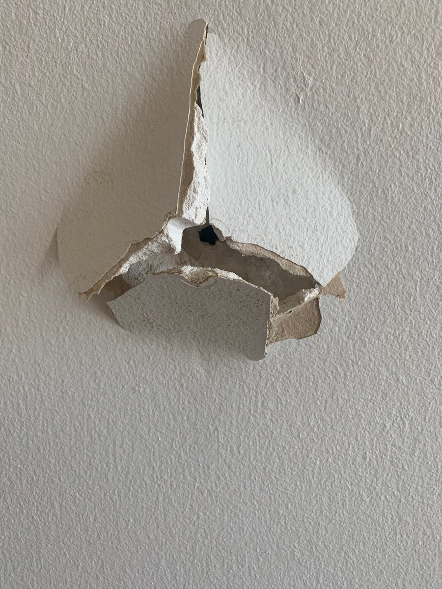

Grimt hul i væggen
Jeg har fucket godt nok op da jeg forsøgte at hive en rawplugs ud, og kom til at hive noget af gips med ud, og det efterlod en kæmpe grimt hul.
Hvordan fixer jeg det sådan at det er mindst synlig så meget så muligt?
Jeg overvejer at benytte spartel på så meget så muligt og så slibe det, og derefter male det, men har hørt at man kan dog stadigvæk se det.
Nogle tips?😅
Det ligner 1 lag gips - her er mit forslag.
Skær eller kop-bor det ødelagte stykke væk, lav nyt stykke ( gips ) som passer til hullet.
Lav 2 halve stykker i krydsfiner .e.l og monter disse indvendigt - modhold kan være et par skruer - disse skrues fast og rep. stykket monteres udenpå. Derefter spartles samling. Kun ved ny tapetsering får du skaden gjort usynlig. Alle former for spartel vil synke og kræver flere x spartling, som alligevel er fusk i min optik.
Når det bagerste pap sidder tilbage så kan du spartle det direkte op. Du piller løse stykker af og spartler i tynde lag Maks 4 mm og lade det tørre helt igennem. Undgå at spartle for langt ud i de første lag. Du skal ikke slibe men sidste lag på et 1-2 mm lægger du pænt oh inden det er helt tørt dupper du med en våd køkkensvamp så du opnår lidt struktur på overfladen.
Du kan bruge polyfylla som er et gips produkt som tørre over 1 dags tid.
Eller du kan bruge modelgips, som hærder på 10 - 20 minutter. Her kan du lægge hele laget på en gang.
Husk at vaske godt ude på den del af væggen som ikke er beskadiget, medens gips stadig er våd, så du ikke får udfyldt strukturen der.
