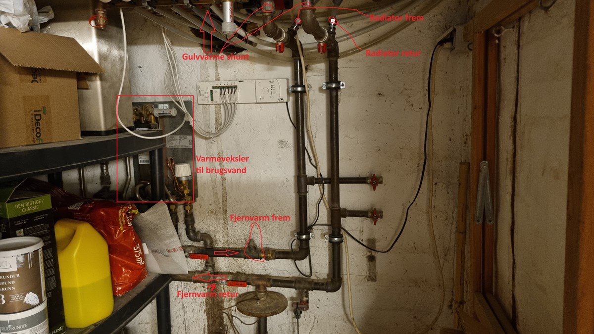

Du skriver at fjernvarme fremløbet er koldt om morgenen. Det tyder på, at der lukket for fjernvarmen, og der derfor skal skabes gennemstrømning af fjernvarmevand inden der kan produceres varmt vand. Det bekræftes også af, at hvis du åbner for en radiator og dermed skaber gennemstrømning af fjernvarmevand, der så får det varme vand til at virke. kunne du ikke tage et billede af dit varmesystem. Din varmeveksler er fra 2012. Det kunne være at den trænger til afkalkning.

Jeg har prøvet at vedhæfte et billede, dog er der en reol foran varmeveksleren så det er lidt svært at se noget, men til venstre for varmeveksleren kommer koldt brugs vand og der kører så (så ofte som det nu kan :D) varmt brugs vand også i venstre side.
Som du måske kan se er min differenstrykregulator (på retur med fjernvarmevand) noget der ligner at det komme fra 2. verdenskrig. Mine radiatorer kører fint uden at larme så jeg tænker den virker fint.

Har du samme problem i fyringssæsonen? Hvis det ikke er tilfældet, skyldes den manglende varmtvandsforsyning sikkert, at der først skal komme varmt fjernvarmevand frem til vandvarmeren. Hvis du vil have varmt vand med det samme, skal du have en lille konstant gennemstrømning af fjernvarmevand. Differenstrykregulatoren ser normal ud.

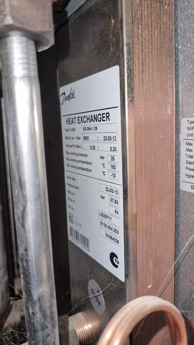

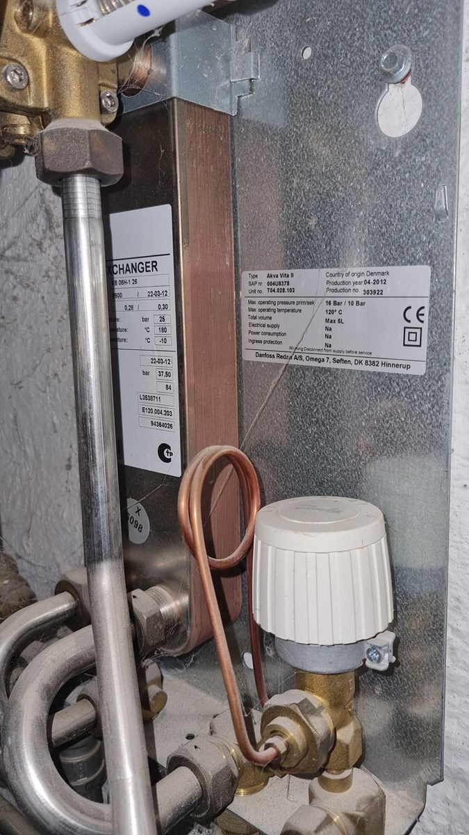

Kan du ikke lige tage et billede af typeskiltet på “blikpladen” af din varmeveksler. Vi kan så sikkert finde en betjeningsvejledning. Når der ikke tidligere har været noget i vejen, så er der sikker en lille fejl i systemet. Det er meget almindeligt at det er en lille “lækstrøm”, der netop sørger for at der er varmt fjernvarmevand helt fremme ved din varmeveksler.
Hej Søren
Her er et par billeder. Jeg har selv prøvet at finde manual men synes kun jeg finder til akva lux II

Jeg søgte på “akva vita 2”, og fandt manualen øverst. Den ventil som ses på dit sidste billede, er en returventil som skal sikre tilpas høj returtemperatur. Måske sidder stiften inde under ventilhovedet fast, så den skal “motioneres”. Tag lige et billede af hvad ventilen er indstillet oå. Derefter prøv at skrue op for ventilen, og se om der kommer gang i gemmemstrømningen. Ellers afmonter termostathovedet og motioner stiften.
