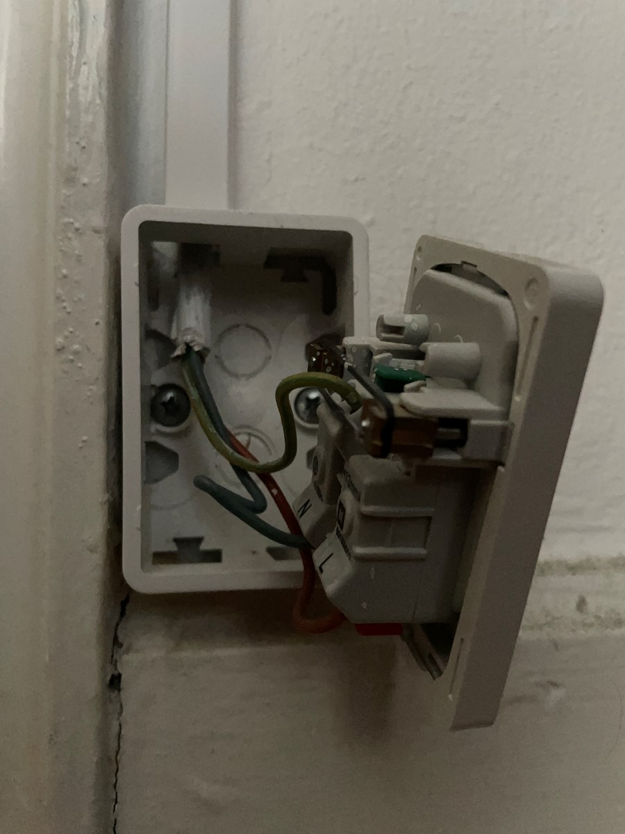

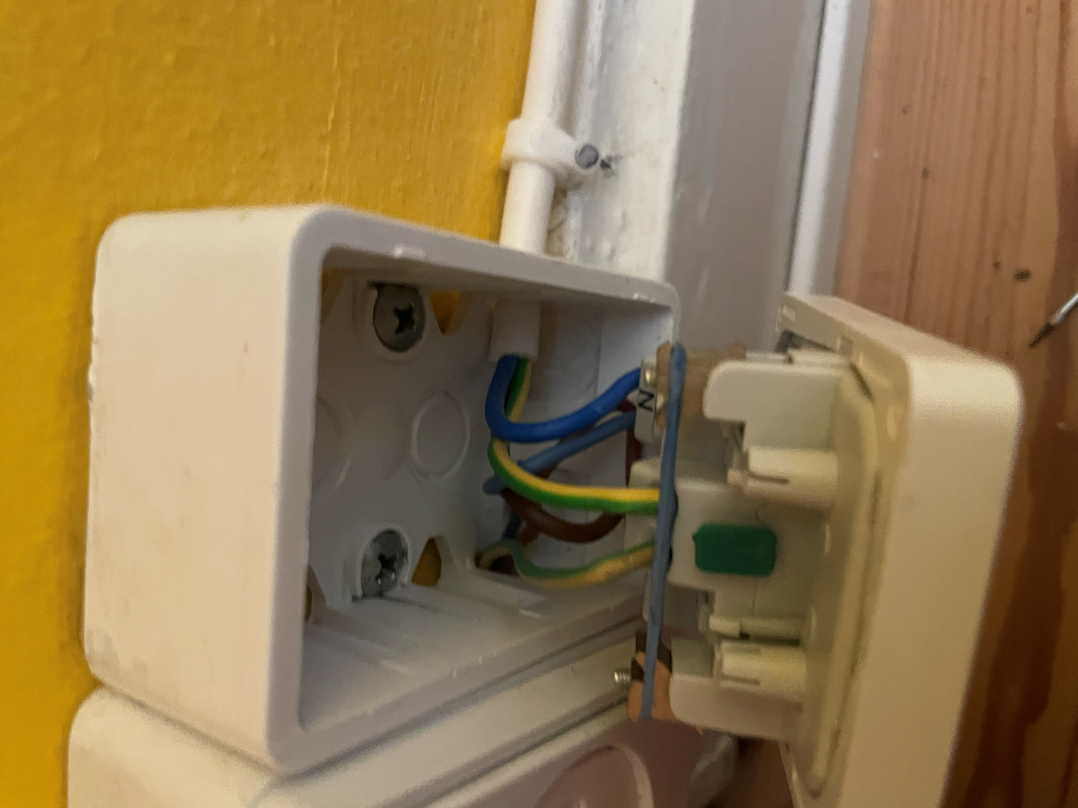

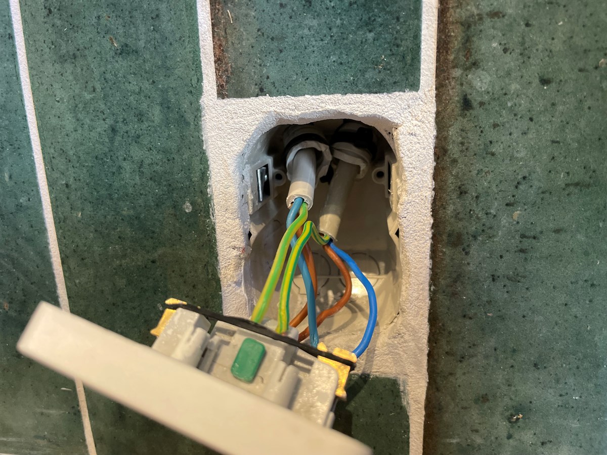

Jeg er begyndt at kigge mine elinstallationer igennem og er blevet i tvivl om hvad reglerne er for aflastning af de forskellige stikkontakter jeg har. Jeg har vedhæftet billeder
A) Indmurings dåser (LK FUGA - jeg tror det er den gamle) Skal indmurede ledninger være aflastet? og gør der forskel om der er flexrør?
B) Stikkontakt på underlag (LK FUGA) Skal der aflastes? Og gør det forskel om kablet monteret med clips eller i kabelbakke? (Jeg har begge)
C) Jeg har også en enkelt LK OPUS 66 udvendigt striple stikkontakt. Skal den aflastes? og gør der forskel om der er clips eller kabelbakke?

Billede 1. Kabler er aflastet og lovligt. Måske kunne kappen være afisoleret så den kun stak nogle mm ind i underlaget.
Billede 2.Aflastningen med clips er lovlig, fordi det er lovlig fastgørelse. Jeg ville nok have flyttet clipsen i venstre side på billedet lidt tætter på stikkontakten
Billede 3. OK, selv om jeg ville have ladet kablet til højre gå ind i midten som i venstre side.

Ledninger i rør uanset type skal ikke aflastes. Aflastningen er røret.
Hvis kabler frem føres i kabelbakke, skal de aflastes, men jeg går ud fra at du mener kabelkanal af typen som vist ​på billede 1. Kanaler findes i mange størrelser.
Alle de viste tilfælde er aflastning ok.
Jeg kan ikke se om kabler er ok. Der skal i alle tilfælde være anvendt installations kabler mindst 1,5 mm2 ledere. Det er typisk med stive ledere.
Hvis kabler frem føres i kabelbakke, skal de aflastes, men jeg går ud fra at du mener kabelkanal af typen som vist på billede 1. Kanaler findes i mange størrelser.

Aflastning skal hindre at kablet kan rykkes ud af monterings materiellet. Altså så der ikke kan rykkes i det på sådan en måde at trækket kommer i selve klemmerne, og at yderkappen på kablet hives ud af monterings materiel. .
Det er den praktiske forklaring.
Et kabel kan enten aflastes i dåsen eller før dåsen. Billede 2-3-4 er der aflastet før dåsen. Ved billede 1 er aflastning ikke nødvendig, da da kabel løber i en kanal.
Hvis kablet i billede 5 løber i et rør, er det samme situation som billede 1.
Lamper bliver normalt aflastet i dåsen.

Jeg har nogle af ovenstående, hvor kablet er trukket i et Flexrør inde i væggen og flexrøret er sikret med en strip i hver ende. Er det en lovlig aflastning?
Forfra dåser er jo fastgjorte til en bygningsdel og dermed aflastede.
Med hensyn til kabler i rør, hvor røret er fastgjort og dermed aflastet er lovligt.
