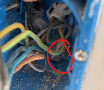

Kabler eller rør er ikke ført korrekt ind i dåse bag stikkontakt eller afbryder. Thomas-wb 4 16-05-2024 08:50 Hej, Der er blevet udarbejdet en ELrapport i forbindelse med hussalg.Kan nogen kigge på billeder og fortale mig hvad mener inspektoren med det? På forhånd tak.MvhThomas 6 svar Følg tråden Annonce Annonce Annonce

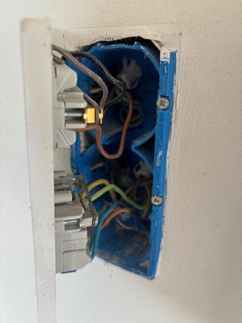

ev elmand 30607 7480 16-05-2024 08:55 Det er en meget lille detalje, og lidt svært at se på billedt. Der er monteret en aflastnings studs som det skal være. Det er den med de hvide pigge, som nogen kalder en "bondefanger" Det øverste kabel er korrekt trukket ind så piggene holder fast i yder kappen på kablet. Men ved det nederste kabel sidder plast piggene blot imod lednings isoleringen, og bør trækkes 1 cm længere frem så aflastningen sidder ordentlig. Har nogen samlet det, kan det skilles ad. Samles igen ? ?m.v.h. Erik (1/2 ekspert i mange ting)
jenshøj 3604 4800 16-05-2024 11:10 Det ser ud som at der er et hul i bunden af dåsen. Hvis der går et kabel ind gennem hullet (hvilket ikke kan ses på billedet), så er det kabel ikke fastgjort.

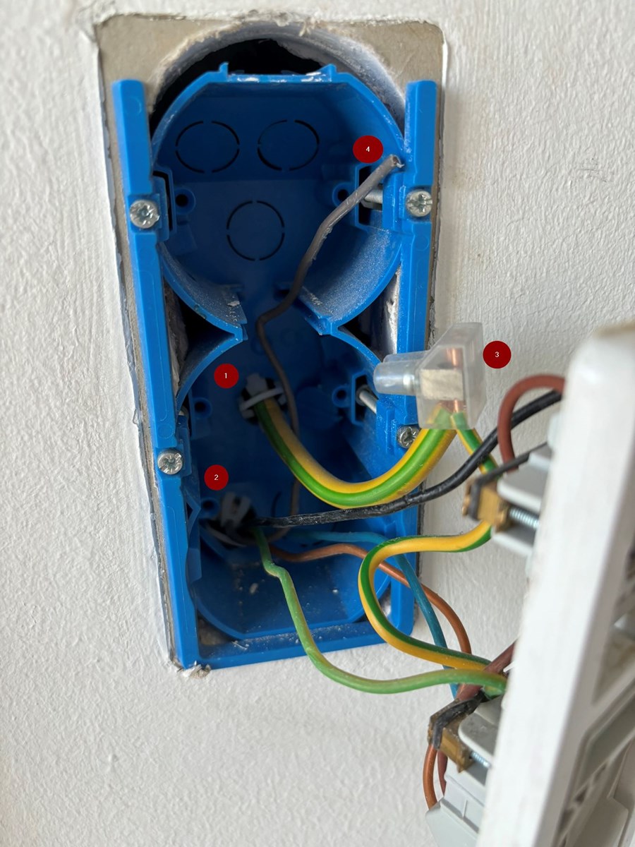

Thomas-wb Trådstarter 4 17-05-2024 20:58 En anden stikkontakt med samme "ulovlige installations" fejl.Er der fejl i hvert af de fire punkter?
ev elmand 30607 7480 17-05-2024 23:10 Ved 1 og 2 er aflastninger "væltet" Det vil sige de sidder ikke ordentlig og er derfor ikke lovlige.Ved 3 ser jeg ikke nogen fejl. Ved 4 skal der være en samlemuffe på alle lednings ender uanset om de fører strøm eller ikke. Har nogen samlet det, kan det skilles ad. Samles igen ? ?m.v.h. Erik (1/2 ekspert i mange ting)
