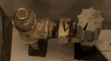

I mit “nye” hus fra 70’erne, er der gulvvarme i badeværelser og i hall.
Styringen er sådan en gammel termostat(?), som man kan dreje på. Det er ikke som en radiatortermostat, da den ingen tal har på. Den har kun + og - på. Den ligner lidt den på billedet (ikke min).
Er det muligt at gøre således, at gulvvarmen kan styres vis elektroniske termostater, som det kendes fra nye huse?
Det ligner en ventil, der er uden nogen form for styringsmulighed. Hvis den sidder på returen, kan den erstattes af en returtermostat, der ikke styres af rumtemperaturen, men styrer returtemperaturen. Det virker fint ved ikke alt for store rum. Sidder ventilen på fremløbet, kan den erstattes af en termostatventil, der føler på rumtemperaturen.
