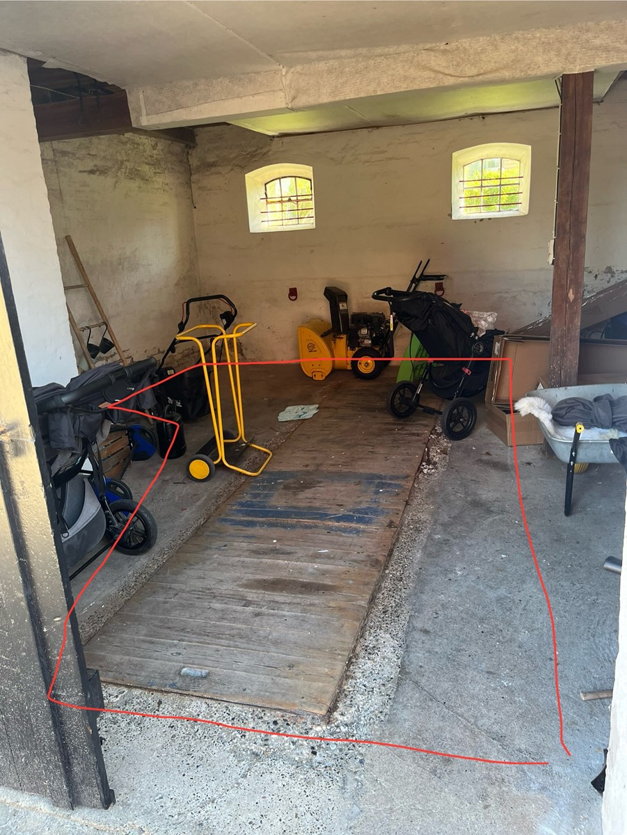

Vi har en garage, uisoleret, hvor vi er ved at lave et home gym. Her tænkte jeg at jeg gerne vil have nogle plader op på væggene.
Jeg havde egentlig ikke tænkt mig at isolere den først. Det er noget gammelt noget.
Kan jeg godt bare skrue osb eller mdf plader direkte på? Eller SKAL der dampspærre eller noget først?
På forhånd tak.
Du skal passe på med at sætte plader på en ydervæg. Hvis det ikke bliver lavet ordentligt kan du få problemer med fugtighed og skimmelsvamp. Dampspærre er afhængig af om der kommer isolering og opvarmning.
Der er ret fugtigt der inde i forvejen. Især fra gulvet. Men også væggene.
Der er ikke rigtig mulighed for at lave en varmekilde der ude. Eller det vil blive for dyrt simpelhent
