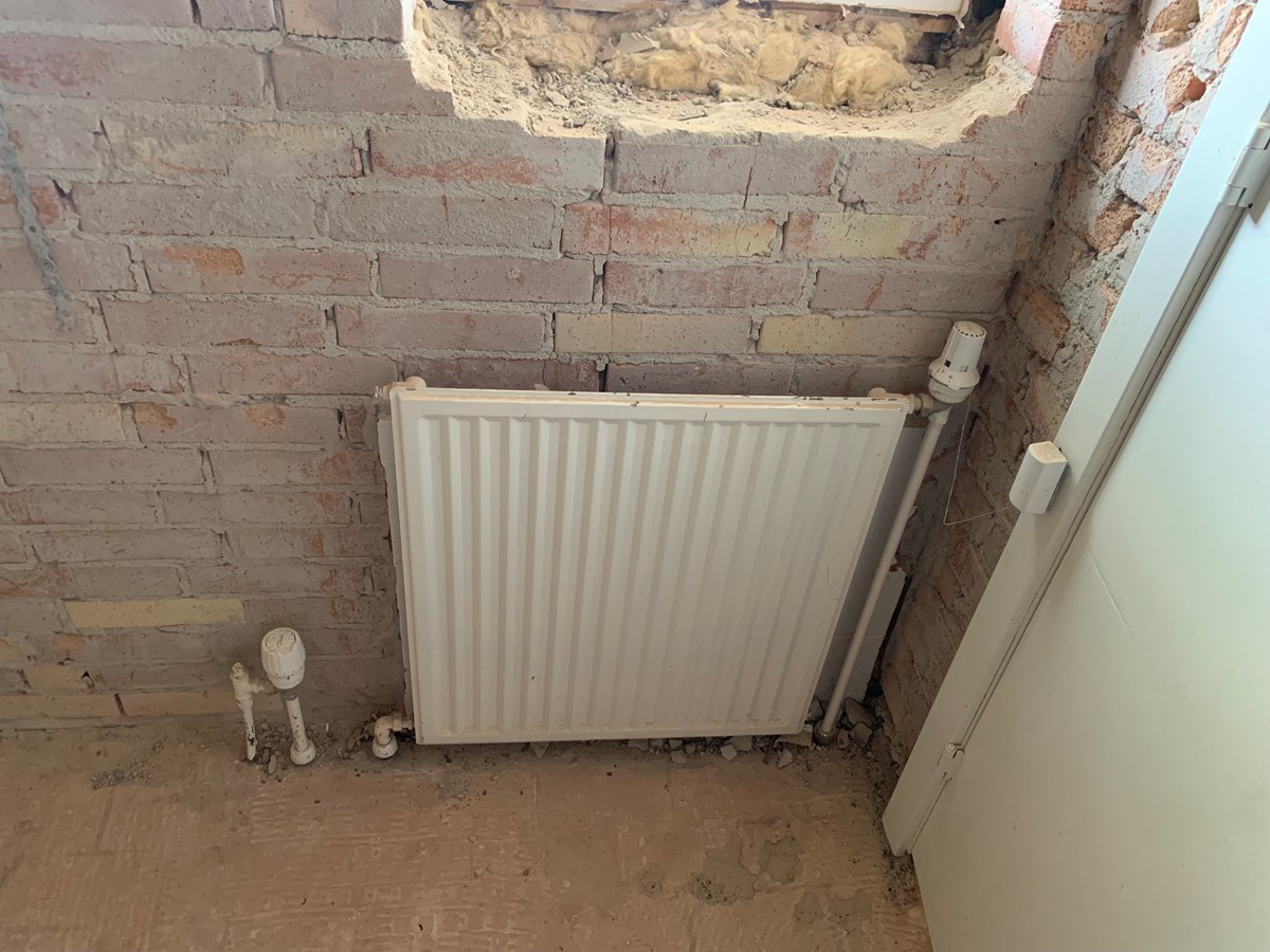

Jeg er ved at renovere badeværelse i et hus hvor der både er gulvvarme og en enkelt radiator.
Jeg vil gerne have fjernet radiatoren derude men er i tvivl om den kører på sammen streng som gulvvarmen?
Gulvvarmen reguleres på en termostat lige over betongulvet.
Kan jeg umiddelbart bare banke gulvet op omkring radiatorrørene og proppe dem af?
Undrer mig over hvorfor der i sin tid er sat en radiator derude også, nu hvor gulvvarmen fint varmer lokalet op…
Huset er fra slutningen af 70’erne
Nogen der har prøvet lign.?
På forhånd tak

Der mangler lige et billede. Dengang huset blev bygget, var det normen at gulvvarmen blev koblet direkte til radiatorrørene, normalt lige over gulvet. Reguleringen foregik på en almindelig radiatorventil med manuel regulering, oftest på fremløbet. Den optimale regulering ved den type simpel gulvvarme, er en returventil (termostatventil), monteret på returløbet fra gulvvarmen.
Radiatorrørene kan du bare afmontere og proppe af.
Tak for svaret. Har vedhæftet et billede.
Jeg snakkede med en vvs’er der mente man ikke kunne afblænde radiatoren bare ved at proppe den af, da den vidst nok var med til at afkøle fremløbstemp. til gulvvarmen??
(Men hvorfor så termostat til gulvvarmen??)
Oven over radiatoren er det ene (ud af to) vindue.
Jeg tænkte på om man kunne fjerne det ene vindue, murer hullet til og så montere fx en håndklædetørre?? Men om der er samme flow (og nedkøling) i den, som den nuværende radiator ved jeg ikke?
Det er ikke muligt at se rørføringen på dit billede, da sammenkoblingerne er gemt i gulvet. Prøv at lukke for gulvvarmen, og skru (helt) op for radiatoren. Hvis radiatoren bliver varm, er den ikke koblet sammen med gulvvarmen. ​
Gulvvarmen bliver varm selvom radiatoren er slukket og lige sådan bliver radiator varm når gulvvarme er slukket. Så de hænger ikke sammen?
Det er kobberrør der går op af gulvet og de må vel ikke proppes af under beton med de klemmuffer eller hvordan?
