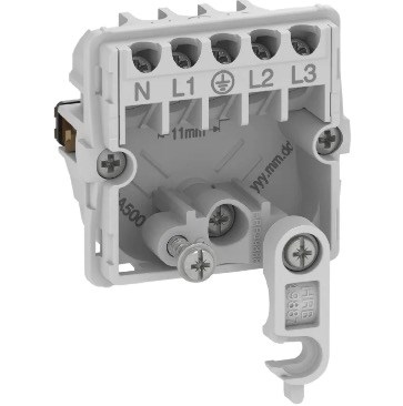

Vaskemaskine tilslutning stikkontakt jhku 36 14-05-2024 18:54 Må man selv tilslutte en vaskemaskine til stikket vist på vedhæftede billede?Stikket er monteret i væggen i et badeværelse hvor der er gjort klar med afløb, vandtilførsel samt stikket til pladsering af en vaskemaskine. 5 svar Følg tråden Annonce Annonce Annonce
Piskeris 342 14-05-2024 18:57 Nej, formelt set må du kun hvis den har en stikprop til en stikkontakt.SIK har en god vejledning til hvad du selv må.

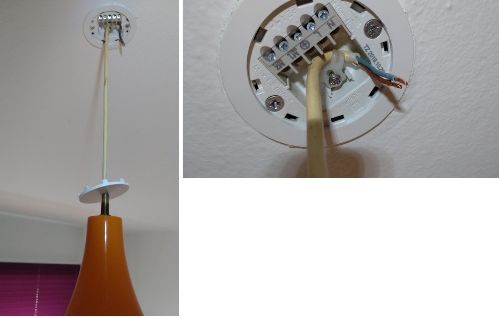

DLG 1170 2400 14-05-2024 20:39 Jeg kan kun sige at i min nye lejlighed ( fra 60erne) har der været en magen til tilslutning af en loftlampe. Jeg havde ikke regnet med at lampetilslutning skal laves af en autoriseret elektriker, så jeg har selv tilsluttet lampen.Ok, det er måske ikke helt den samme type alligevel. Der er kun 1 fase - har lige opdaget det.
Piskeris 342 14-05-2024 20:49 Dlg, den danske stat har i al sin visdom givet os lov til selv at montere et enfaset armatur i udtag, men ikke et enfaset brugsapparat🤷♂️
S. Fabrin 19694 4400 15-05-2024 07:01 Piskeris skrev den 14-05-2024 20:49:47Dlg, den danske stat har i al sin visdom givet os lov til selv at montere et enfaset armatur i udtag, men ikke et enfaset brugsapparat🤷♂️ Desuden er det ufatteligt, at der er placeret et komfurudtag i stedet for f.eks. to Schukostikkontakter, så det bare var at sætte stikket fra vaskemaskine og evt. tørretumbler. fase
jhku Trådstarter 36 18-05-2024 09:18 S. Fabrin skrev den 15-05-2024 07:01:22Desuden er det ufatteligt, at der er placeret et komfurudtag i stedet for f.eks. to Schukostikkontakter, så det bare var at sætte stikket fra vaskemaskine og evt. tørretumbler.Ja, det er virkeligt ikke særligt smart.Tak for jeres svar.
