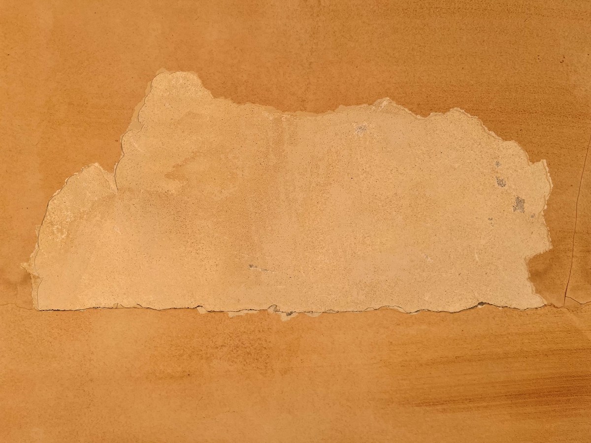

Jeg har købt en andel, og der har boet en tidligere ryger der. Der lugter enormt meget af nikotin, og jeg har derfor interesse i at fjerne alt muligt. Derfor vil jeg såvidt muligt prøve at fjerne loftsmalingen. Det sidder nogenlunde fast, men kan sagtens komme af (se vedhæftet).
Hvordan kan jeg bedst få det af? Eller skal jeg slibe det/male over - og riskere nikotinlugten ikke forsvinder?
Mange tak! :)
du vasker det god af og giver 2 gange spærregrunder
så er lugten væk og der kommer ikke gennemtræk af nekotin
