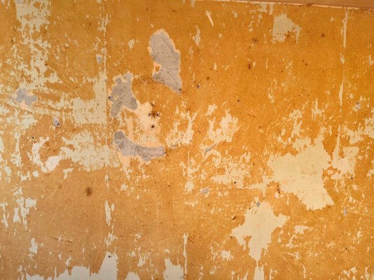

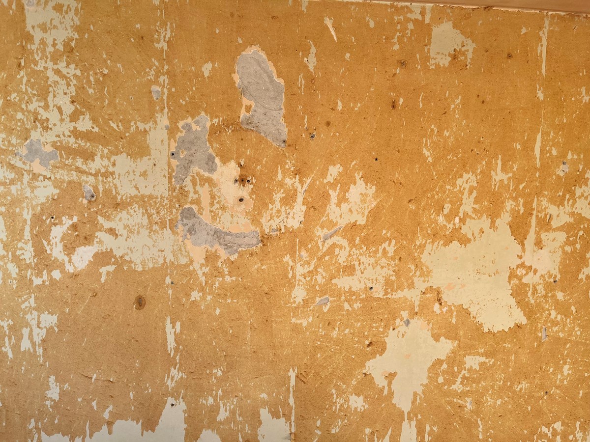

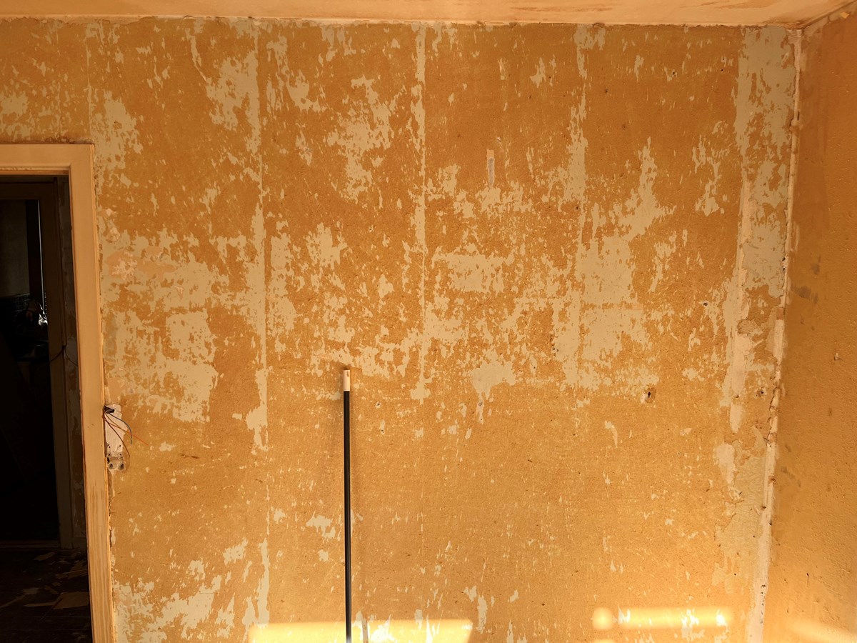

Jeg har købt en andel, hvor der har boet en tidligere ryger. Jeg er derfor igang med at fjerne al savsmuldstapet. Et par spørgsmål i den anledning:
  1. Skal jeg fjerne resterende savsmuldstapet som på vedhæftede billeder? Kan jeg bare sprøjte lidt vand / tapetopløser på? De er puds.
  2. Én af væggene er lavet af gips. Der er en del resterende savsmuldstapet på den (lignende vedhæftede billeder). Hvis jeg skal fjerne det før jeg spartler, hvordan gør jeg det bedst uden at gøre skade på gips?

Hvis det sidder godt fast behøver du ikke fjerne det inden du pudser op. SIdder det ikke godt fast skal det ned med tapetopløser og skraber.
Husk test for asbest hvis boligen er fra før 1990. Fra 1 jan 2025 skal det håndteres af firma med autorisation - som man kender det fra el-arbejde.
