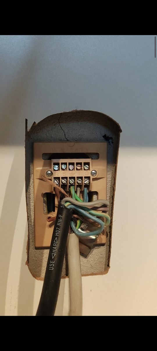

Hej. Jeg har et problem i dag, det er begyndt at "summe" i denne stikkontakt. Hverken kogepladen eller ovnen var i brug i øjeblikket. Lyden stopper, når jeg slukker for sikringerne i boksen, og når jeg tænder for den, kommer lyden igen, som om kablerne brænder. Jeg vedlægger et foto af den stikkontakt, hvorfra lyden høres.

Undersøg om der er løse forbindelser i både tilgang (på bagsiden) og afgangssiden. Afgangskablerne skal i øvrigt sættes unde aflastningsbøjlen.

Du skal spænde alle skruer, så alle ledninger sidder fast.
Det er vigtigt at du får lyden væk.
Stik lige næsen ned i nærheden. Hvis det lugter brændt så tag sikringen så det ikke går værre end galt.
