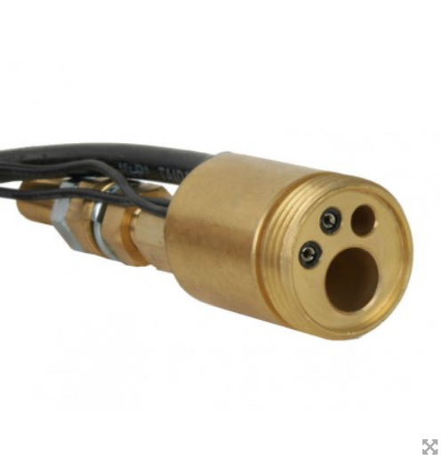

Hvad fejler din gamle svejseslange, ofte kan de repareres.
Nu er det jo en ældre svejser så det kan være svært at finde en ny slange, men kan forholdsvis nemt bygges om så man kan bruge en Euro kobling, som de moderne svejsere bruger, så er udvalget stort.
Med sådan et sæt her Link
