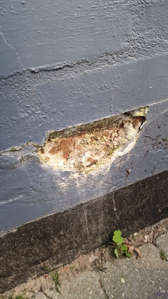

Hvilken mørten til denne rep?

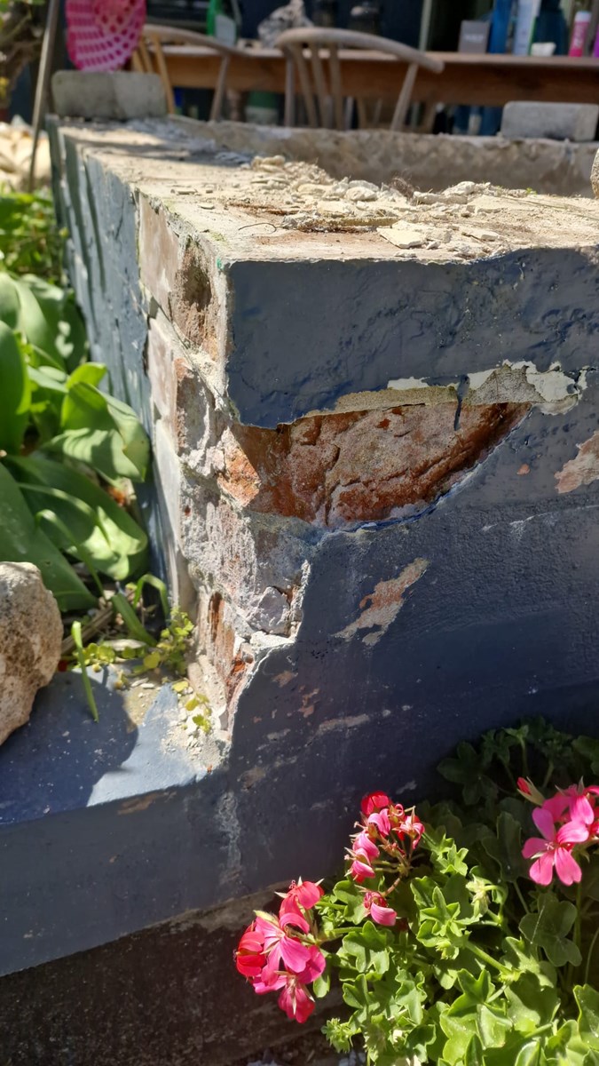

Jeg har et havebassin med afskallede steder. Størst problem ved det ene hjørne, hvor der måske mangler 30mm materiale i alt.
Udseende er ligegyldig da det skal pudses op og males over igen. Hvilken mørtel skal jeg bruge her? Har været ude i Weber 280, men er i tvivl om den er for fin til opgaven. Så er der Weber Cempexo universalmørtel, men hvor er forskellen til 280? Og ellers Skalflex multipuds måske?
Ville helst nøjes med 1 produkt, men måske det er nødvendigt med en grovmørtel og så afsluttende lag?
Måske Weber outdoor repair.
"Det er kun et spørgsmål om at finde en hammer der er stor nok"
Ja der står faktisk op til 50mm huller.. lyder umiddelbart som et godt valg!
