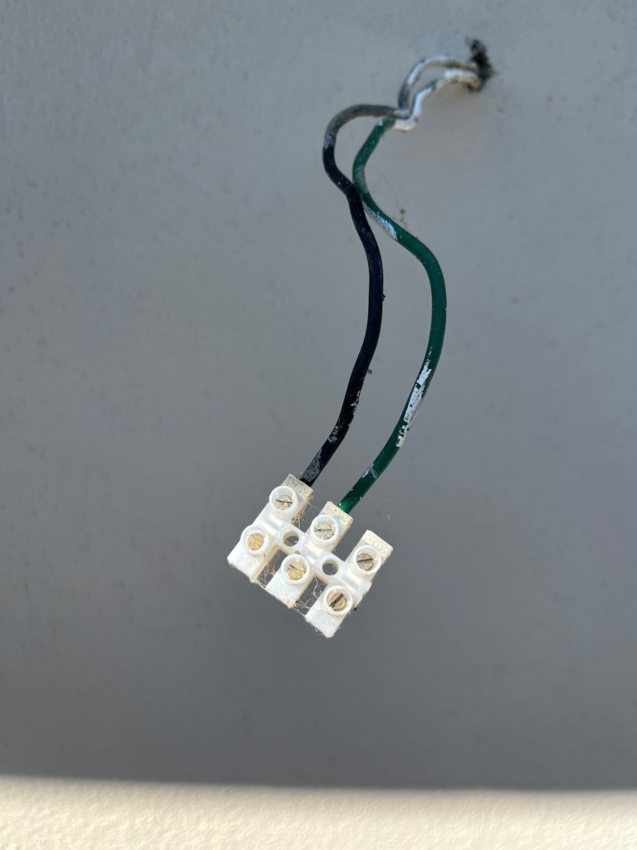

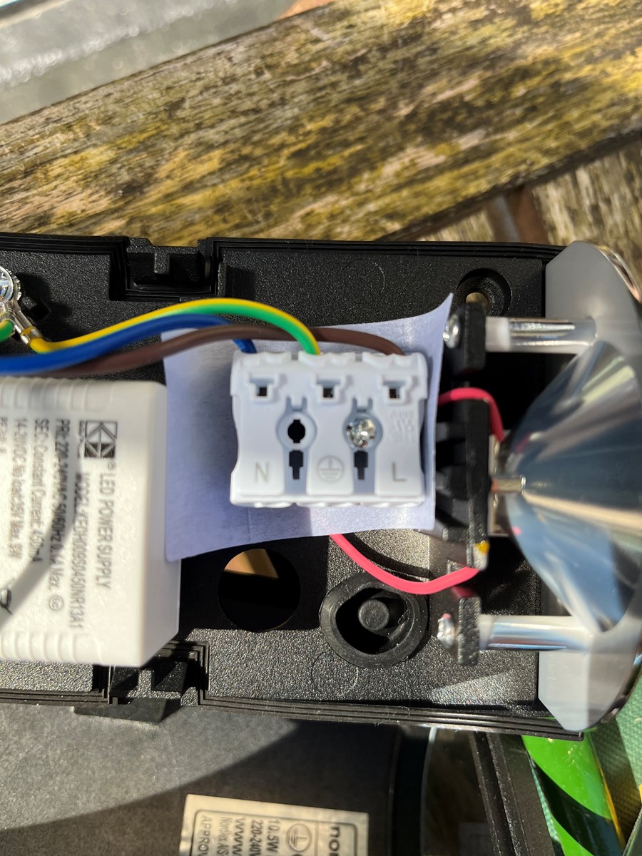

Jeg skal tilslutte en udendørslampe men er i tvivl om hvordan ledningerne fra huset passer til N/L/jord? Huset er fra start 70’erne og der går en sort og en grøn ledning, som det kan ses på billederne.
Du monterer den sorte i klemmen med blå ledning og den grønne i lampens klemme med brun ledning. Jord er ført frem, så den klemme skal der ikke noget i.
Hvis din lampe er af metal bør du se om der en jordledning i installationen på den anden side af væggen, så lampen kan tilsluttes jord.
