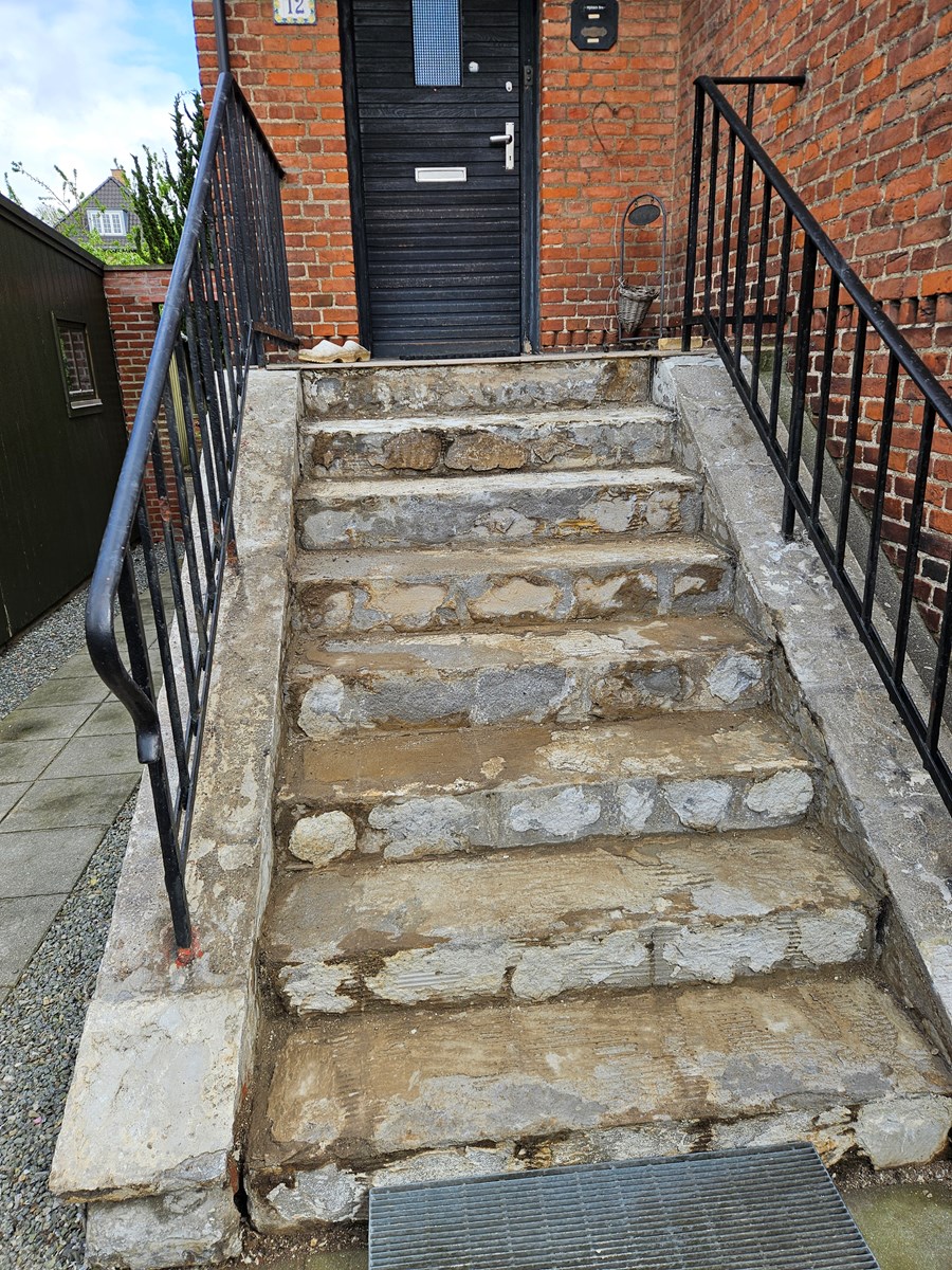

Jeg savner lidt sparring.

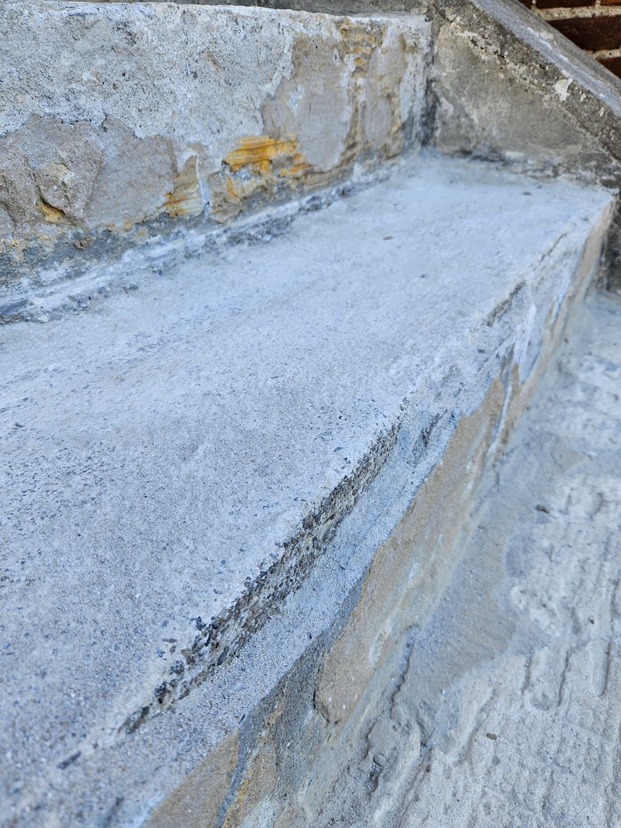

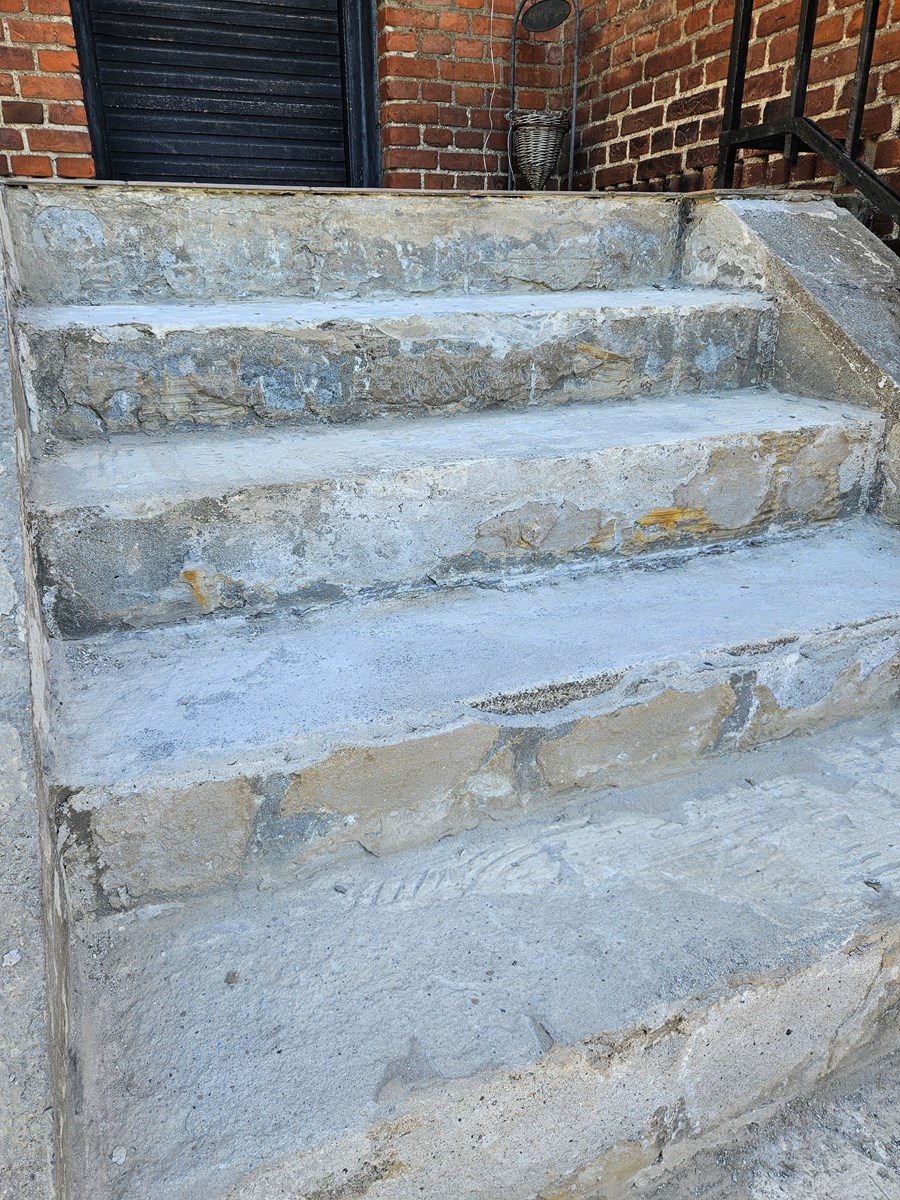

Fliserne på udetrappen var efter regn og frost blevet løse. Da jeg begyndte at fjerne dem, galt det også puds og diverse lag.
Det er meget svingende fra sted til sted hvor meget der sidder godt fast.
Skal jeg have fat i en borehammer og helt i bund eller bare sikre mig at jeg får fjernet alt det løse?
Tanken er at jeg vil pudse den op med et vandtætningslag.
Efterfølgende vil jeg sætte fliser på trædefladerne.
ideer til mørtel kombination?
Havde først se en video med nogle weber produkter, med nogle af dem er udgået.
Jeg lytter lige med her, for jeg er i præcis samme situation. Fliserne rasler af og tidligere ejer fortæller, at det er sker flere gange gennem tiden. Så jeg overvejer at droppe fliser helt på trappetrinnene og prøve at lave en pæn runding i betonen i stedet.
