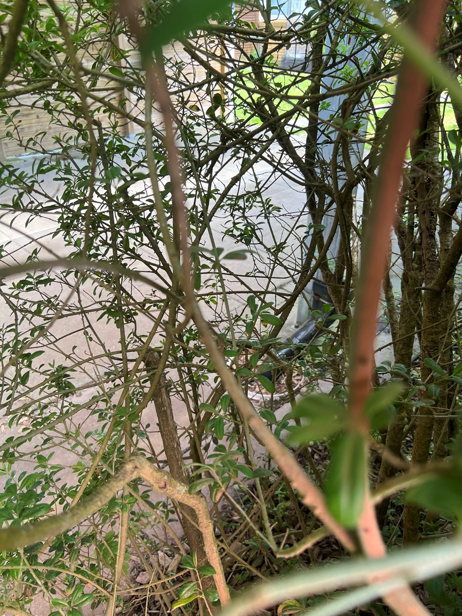

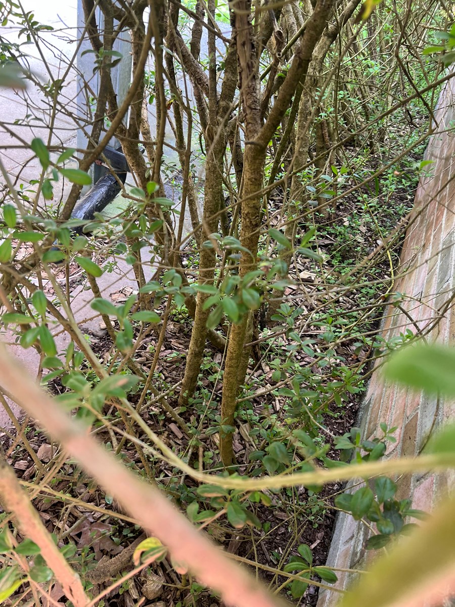

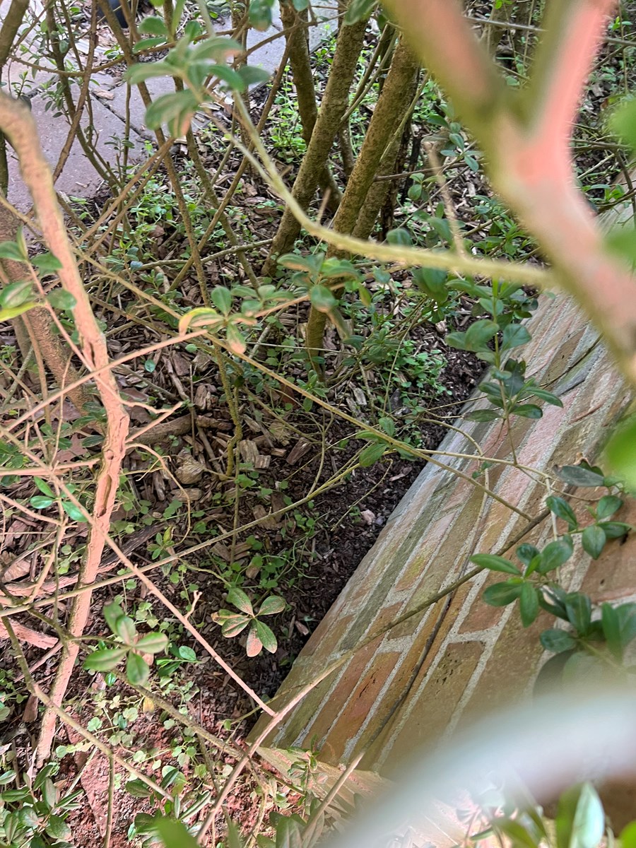

Jeg har et værksted som står i skel.
På en af murene står ser også en mur og naboens carport.
Inde i mit værksted er gulvet og muren altid fugtig ind mod naboen.
Jeg opdagede i dag, at jorden inde i hækken var helt op over sokkel. Samtidig opdagede jeg naboen alternative løsning på afløb fra deres carport.
Kan det være derfor min mur og gulv altid er fugtig?
I det tilfælde, hvad skal jeg så gøre?
allerførst snakker du med ham og serom i kan finde en fælles løsning i al venskabelighed
Ja, men hvilken løsning er det?
Er det dræn eller noget helt andet?
Du/I kunne begynde med at blive enige om at fjerne så meget jord, at det kommer ned under sokkelhøjde, for at se om det hjælper
Det er ikke nemt at se hvad der er galt med naboens nedløb. Hvis den sorte ender i noget kloaksystem, så er den del sikkert i orden. Sprøjter det derimod direkte ud i jorden så vil det give en masse fugt.
Hvis jorden absolut skal ligge så højt, kunne grundmursplade sikkert holde vandet væk fra muren.
