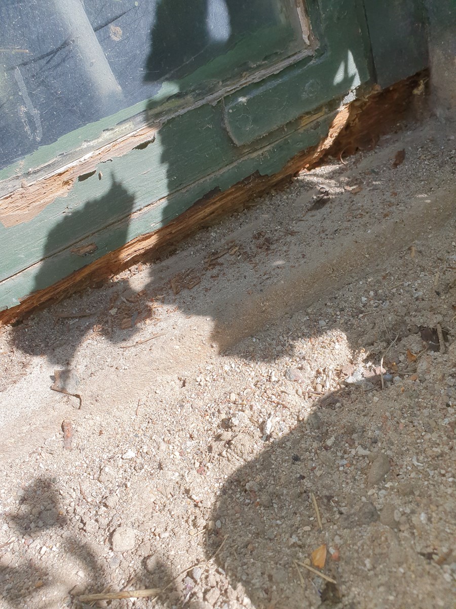

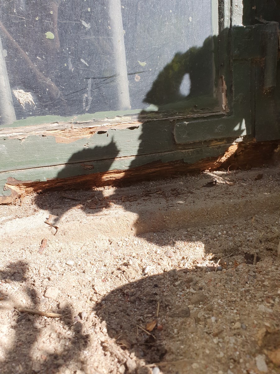

Kældervindue, nederste del har fået vandog er rådnet. Forslag til udbedring? evt. bare noget der holder et par år? Skift hele vinduet?
Hvis du stemmer det dårlige træ væk i bunden af karmen, og ligger et nyt stykke træ ind, samt sætter en ny glasliste i bunden af vinduet. Samt får skrabet alt løs maling af, og lader det hele tørre godt op, og så får det malet, så kan det sagtens holde ​en del år igen.

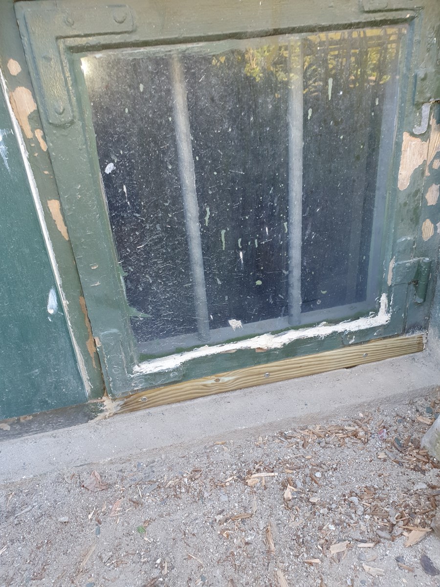

Tak for råd og for video. Jeg har både linoliekit og linoliemaling, så det er vel bare at kaste sig ud i det.
Det gik forgoldsvis nemt, så skal det bare have maling, og glaslisten må blive en anden gang hvis vi ikke når at få skiftet vinduer inden. Tak igen.
