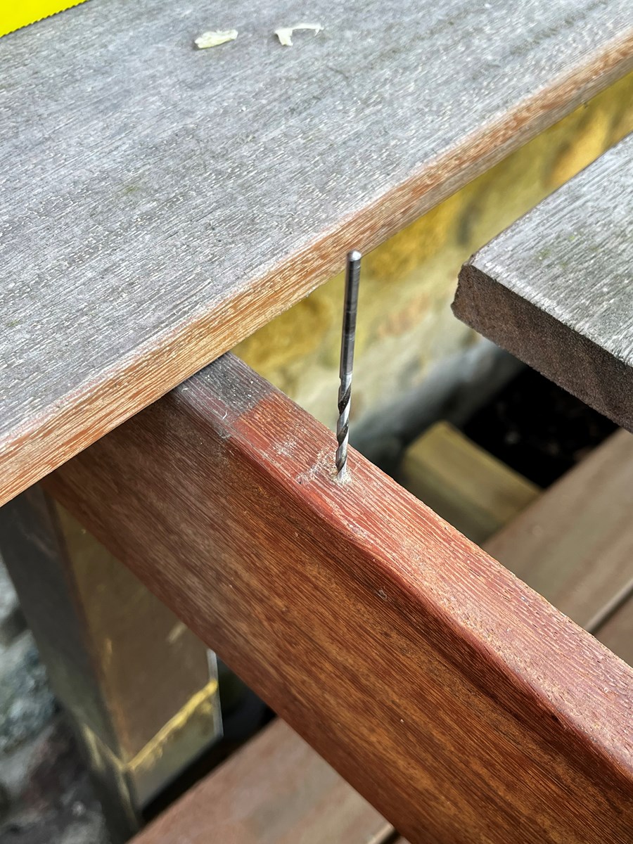

Bord fast i træ
Hej med jer. Vi laver en plat udenfor af hård træ. Jernboden har bordet sig fast i træ rammen (se billede vedlagt) og er ikke til at få løs igen 😧. Har I nogle tip hvad man gøre for at få en mega fast bord ud af træet igen?
Borden er ø3 mm jern bord.
 Jeg har prøvet:
- at skue den løs med boremaskinen, men grebet i maskinen giver bare efter.
- at bruge en flad tang og klemt om borden, og prøvet at skrue den løs med hånd, men det virker ikke.
Alle tips er velkomne 😊
En fladtang, eller en låsetang helt nede ved træet, ikke i enden af boret.
Du drejer den først i (med uret), Det er måske kun en halv omdrejning du kan dreje den, inden den skal den anden vej ud (mod uret).
