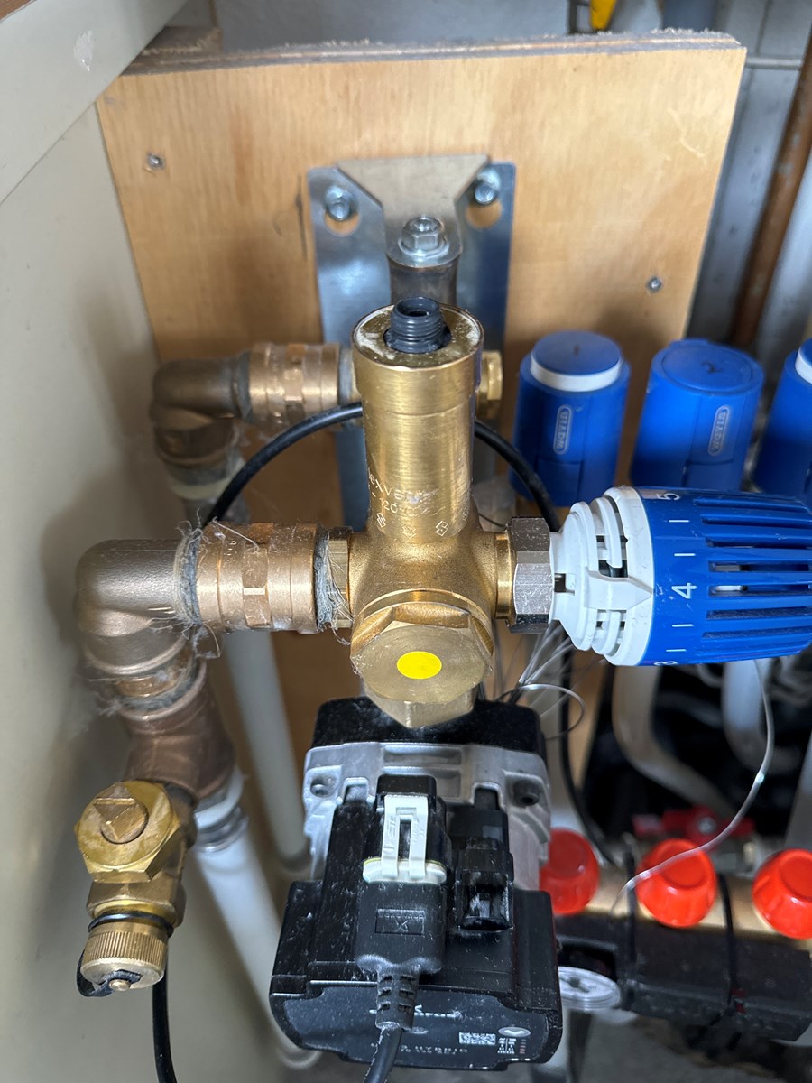

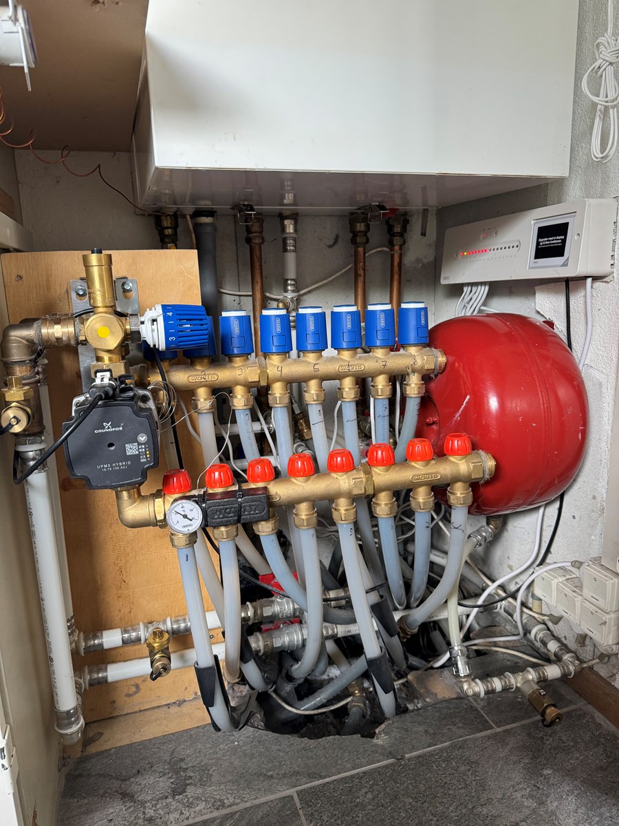

Jeg har et ældre gasfyr af typen Geminox THR 5/25 M75. Manometeret viser pt. 0 bar og vi er uden varme.
Jeg har slukket fyret, og kan forstå der skal fyldes vand på. Jeg kan ikke umiddelbart se hvordan dette skal gøres. Kan ikke se nogle haner, jeg kan skrue på, som mange videoer ellers viser- så tror måske det skal ske vha en ekstern slange?

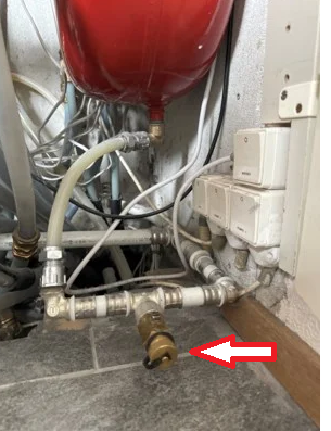

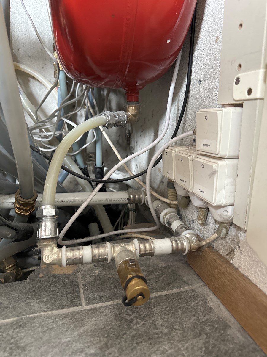

Prøv at tilslutte vand fra det kolde vand til ventilen her.
Tak, det vil jeg prøve. Ved du hvilken slange der skal til?
melonboy skrev den 11-05-2024 09:52:39
 Jeg plejer at bruge en slange til en bruser. Der er 1/2" forskruninger og pakninger i.
Keg vil gætte på at nederste stophane (aftapningsventil) til venstre er vandværksvand - men det er kun et gæt. Mon ikke du kan finde koldtvandsrøret på undersiden af dit fyr. Så følg røret “baglæns”, og se om der ikke kommer en aftapningsventil. Den kan du tappe vand fra.
Det er helt korrekt når der ikke er en fastmonteret slange, men det kunne være rart hvis aftapningsventilerne var afmærkede.
