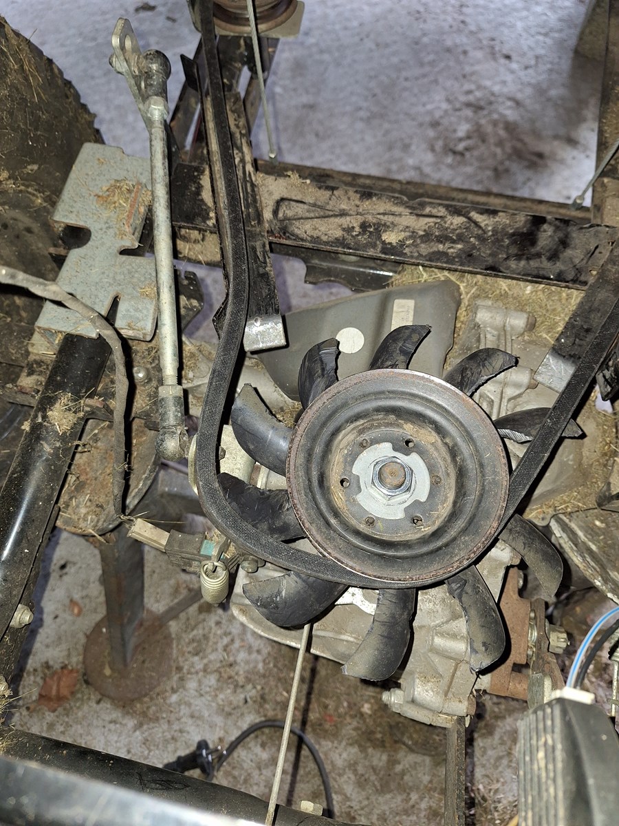

4) under bagerste remhjul sider der en vinge , der nu efter remmen faldt af 2 gange er defekt.
5) remmen faldt af under kørsel. Unden brug af skærbordert.

Her var fejlen. Vingerne griber fat i remmen.. tog tændrør ud , så jeg kunne dreje motoren med hånden.
