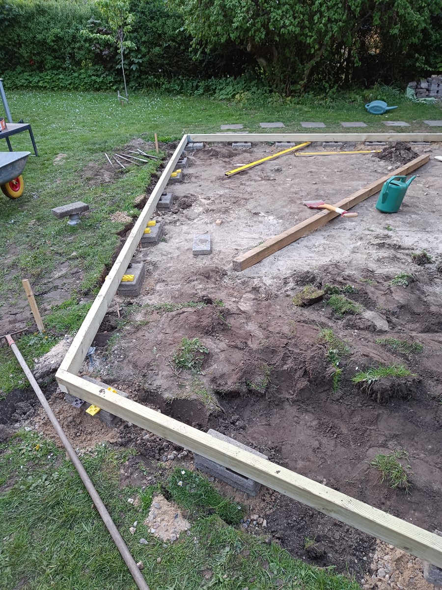

Står min terrasseopklodsning for yderligt?
Jeg er i gang med en træterrasse. Jeg har lavet den ydre del af rammen men er i tvivl om opklodsningen.

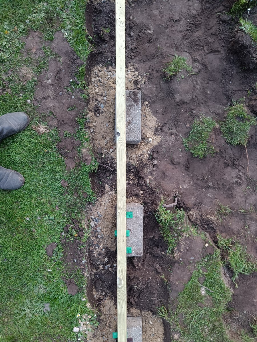

Jeg har ladet fliserne flugte med træet så de ikke stikker ud.. Tanken var, at fliserne jo skal skjules af det bræt jeg har på som "skørt".
Men bliver opklodsningen for usikker? Skrider fliserne? De står på stabilgrus, som jeg har trampet fladt.
Jeg har gået på konstruktionen den virker stabil, men jeg er nervøs for at jeg er på vildspor her. Har ikke bygget terrasse før.
Jeg synes det ser ok ud.
Tak for kigget, Elmand.
Har besluttet at støbe fem-seks stolper ned på indersiden som jeg bolter terrassens yderkant fast til. De skal selvfølgelig bare lige titte op og ligge under brædderne. Så kommer der mere støtte
Jeg har selv lavet en del terrasser efter fuldstændig samme princip, som du viser, og her flere år efter har der ikke været problemer med nogen af dem.
Kurt B. Andersen
Godt at høre, Kurt! Jeg kører videre med det nuværende setup (men med stolper og har også tænkt mig lige at "kantsikre" fliserne med beton som når man lægger fliseterrasse).
