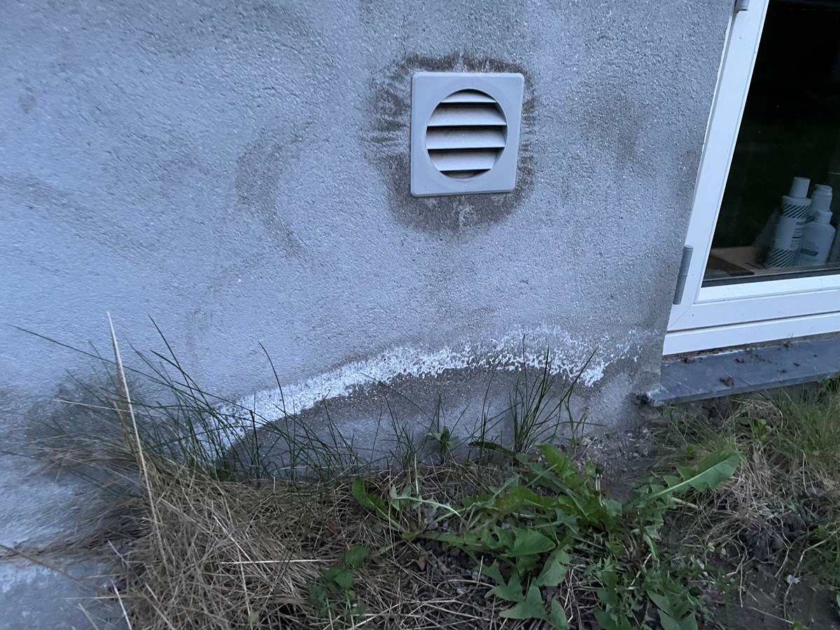

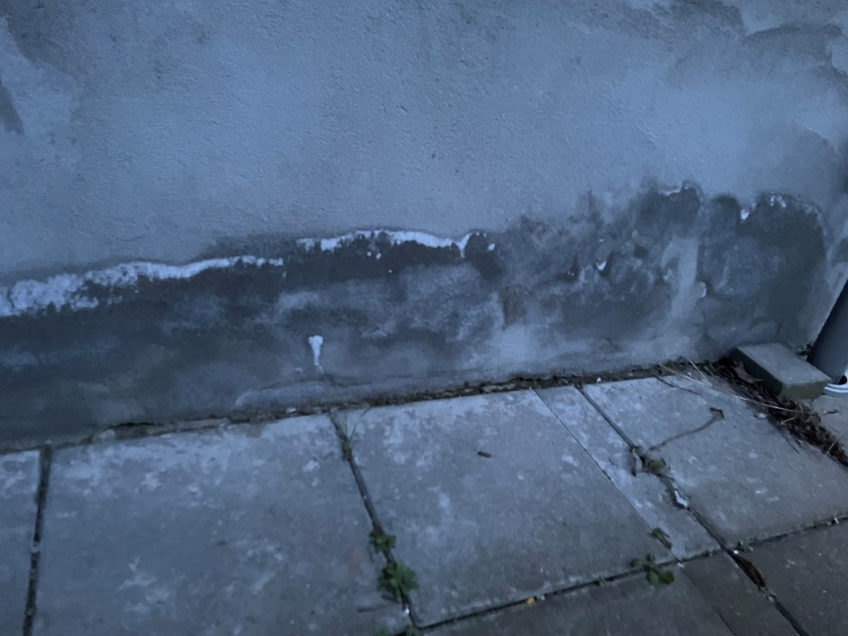

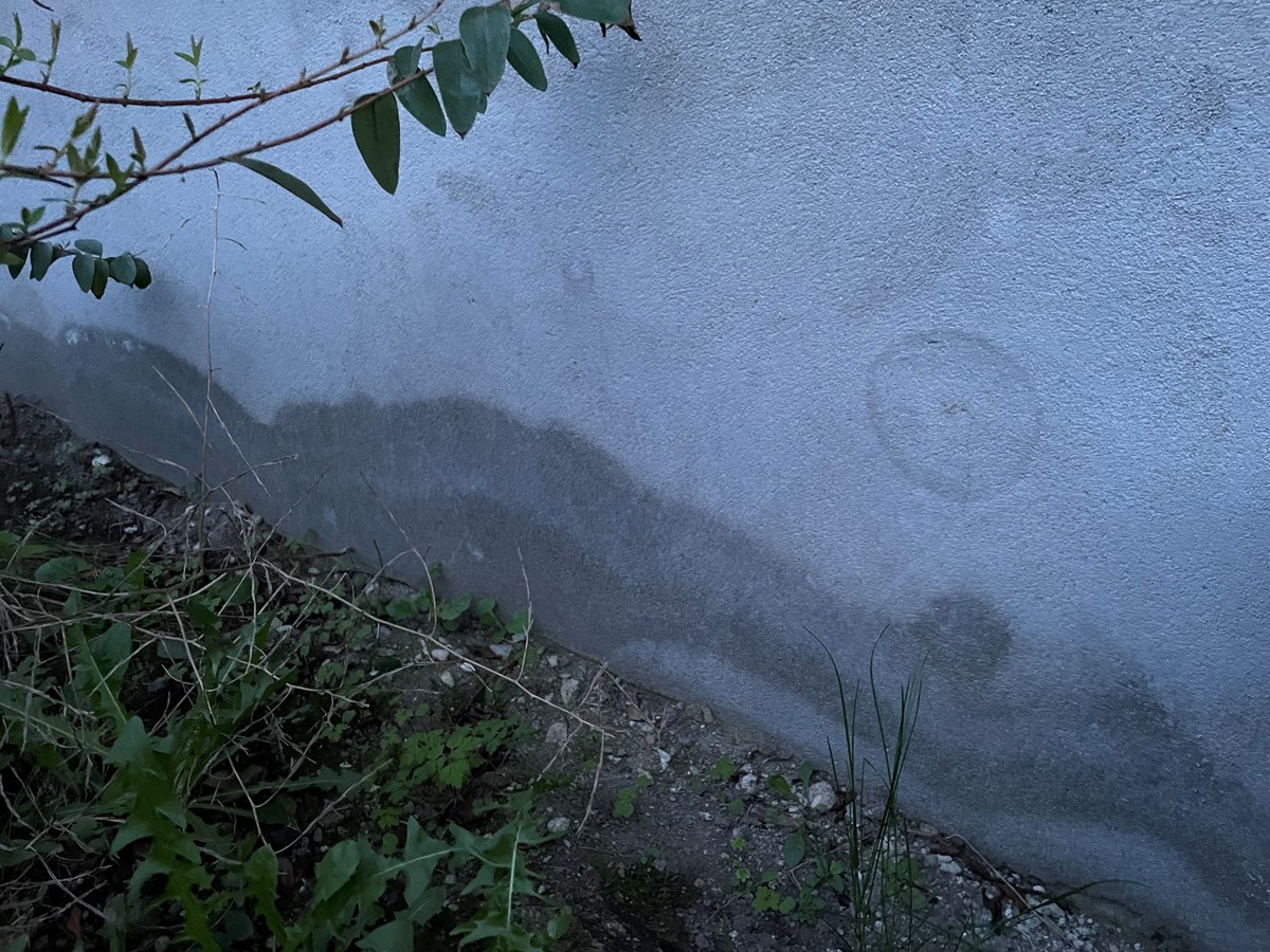

Mit hus døjer med vedvarende fugt i soklen. Særligt de sidste 3-4 år. Jorden udenfor virker relativ tør. Så jeg har en mistanke om det er opstigende fugt. Men vi bor på et af de højeste punkter i området (Amager) og husene lavere i nabolaget end os ser ikke ud til at have det samme problem.
Er der nogen som har erfaring som kan bruges?
Du skal lige være helt sikker på vand forsyning og afløb er ok...
Ligner optrækkende fugt.
Prøv evt. hen over sommeren at have gravet ½ meter ned et sted omkring muren - og se om det skifter farve på facaden.
@thomas. I fald det er grundvand så vil det fortsat se sådan ud når der er gravet ud. Korrekt?
Det er svært at beskrive - men hvis du ser en ændring i området som er mere fri for fugt fra jorden - så burde det alt andet lige blive mere tørt.
Hvis det bliver mere tørt så kan du evt. grave ud hele vejen rundt i 1-1½ meter og placere en plastikmåtte/dug. Alternativ lave omfangsdræn, som er mere omstændigt.
​Godt tip @thomas. Takker
