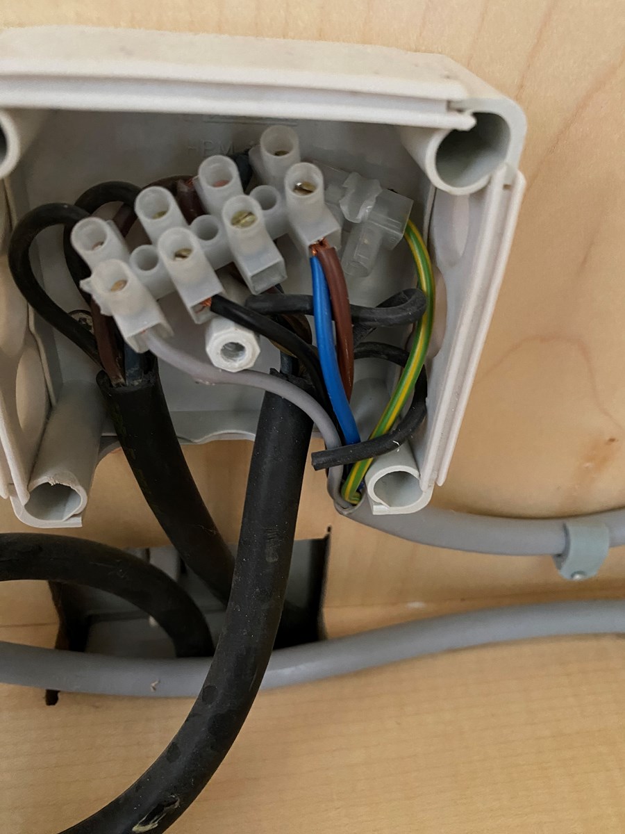

min plan var at fjerne den gamle induktionsplade, og sætte ledninger fra den nye på samme måde, MEN ledningsfarverne er ikke ens… gul/grøn og sort kan jeg sætte samme sted, men ved den gamle plade var blå og brun i samme udtag, og grå i et udtag,

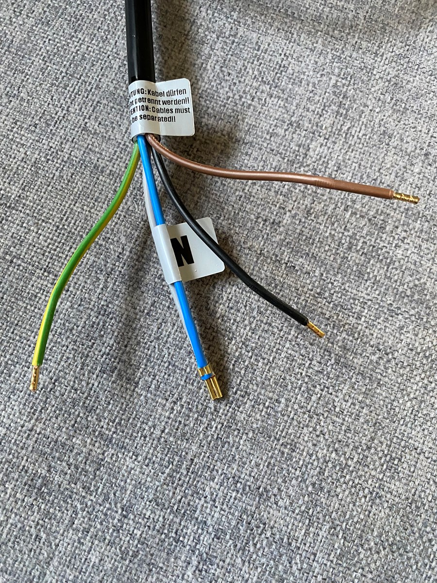

ved den nye er blå og grå samlet (og må ikke skilles) og så er der brun, nogen der lige kan gennemskue det, ellers er det kald til elektriker…

Hvorfra ved du at du ka. Sætte den sorte samme sted??? Du skal være 100 % sikker på at der hvor du sætter den er en fase, for hvis der er en nul, så skal du have ny kogeplade. Strøm er totalt ligeglad med farvet
Sandsynligvis skal du sætte blå/grå der hvor blå/brun sidder og sort hvor sort sidder og brun hvor grå sidder, men det er kun en rimeligt gæt. du bør få målt efter....

plast boksen skal skiftes da den er slået istykker, samt der mangler ordentlig aflastning af kabler.
De 2 gummikabler der allerede er monteret til 1,5kv kablet hvad er det til
på billedet ser det ud som om brun+blå er sat sammen ?
en polsøger afgører hurtig hvad der er faser.
Har du et mulitmeter (voltmeter) - så kan du relativt nemt finde faserne og nul og jord.
Har du ikke mulighed for at rykke dåsen lidt, så det grå kabel kan komme ind i dåsen?
Dernæst bør den brune og blå sidde i hver sin klemme. Hvis du selv fortsætter, Skal du måle om den blå er nul.

Det er en god beslutning med elektriker. Der ses længere nede i skabet en gammeldags stikkontakt med flad 16 A stikprop. Derfra er der så ført et gummikabel til denne fordeler dåse. Så det er ikke hverken smart eller lovlig.
